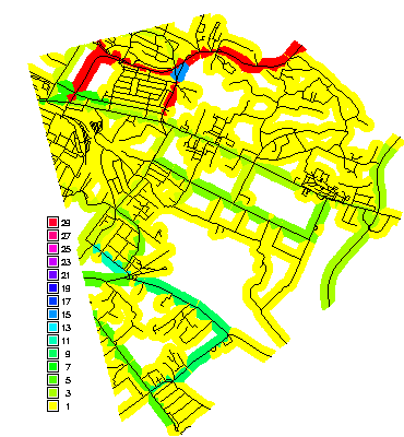

Пол года назад сделал из растра или вектора (непомню, но для наглядности показываю растр)
вот такое (по красным и фиолетвым линиям)
Но сейчас, хоть убейте, не могу вспомнить как делал. Идея была простая интерполировать линии чтобы получить растр для дальнейших расчетов. Интерполирование поверхности в GRASS перепробовал (yfghbvth r.surf.idw2)...не похоже:

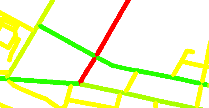

На буферные зоны - не похоже. :shock:

А какое требование к результату интерполяции? Чем второй рисунок лучше третьего? Тем, что линии прямые или тем, что на перекрестках значения растра просуммированы или еще что?

Растр 2 отличается от растра 3 тем что при интерполяции с растровых линий на растре 3 вылазят артефакты вследствии ячеистости растра. И на пересечениях в растре меньшие значения накрывают большие. Появляются разрывы сплошных линий с большими значениями растра. В этом смысле растр 2 более приемлем.

А мне кажется, что именно на них и похоже. В создании растра №2 могли поучаствовать модули r.grow.distance и r.buffer.

Судя по описанию задачи, вам должен подойти модуль r.grow (без distance). Нужно только предварительно убедиться, что в растре 1 в ячейках на перекрестках хранится максимальное значение из пересекающихся категорий.
Да и результаты, приведенные на растре 2, похожи на то, что выходит из r.grow. Хотя есть и отличия: похоже, что при его построении ячейки перекрестков были просуммированы.

а потом все растры сложить (пока что не хочу питонить - интуитивно лень почему-то, хотя для меня это не проблема - могу R, SciPy, Octave, SciLab). Поскольку буферная зона заокруглена, то в местах пересечения линий получаются треугольники, которые как бы налазят на линию и пробивают её тонкой линией насквозь. В этом случае они накрывают большие значения растра меньшими, что несовсем корректно даже на растрах с большими разрешениями. Скорее всего я когда-то в ArcMap нашел функцию которая делает растр по алгоритму

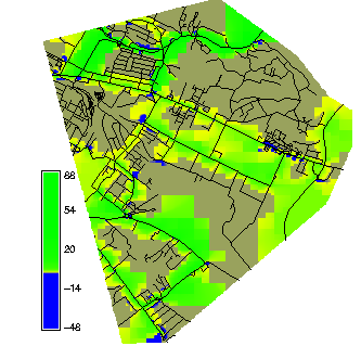

Из спортивного интереса посчитал v.surf.rst - дает
- значения меньше нуля - артефакты...
И для полной картины r.surf.idw - в следующем посте (лимит).
Таким обраом две процедуры дают почти идентичный конечный реультат на низких разрешениях растра, а на высоких выскакивают "-" артефакты в интерполяционной процедуре v.surf.rst.
