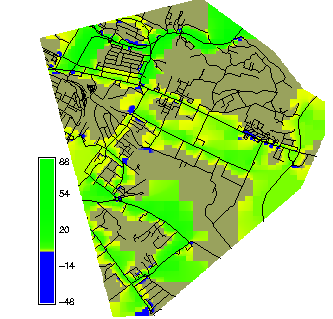

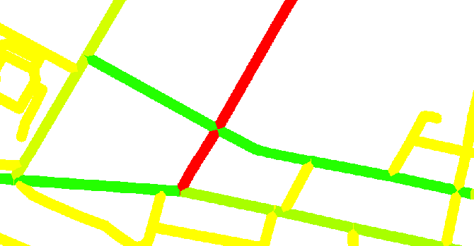

Пол года назад сделал из растра или вектора (непомню, но для наглядности показываю растр)
вот такое (по красным и фиолетвым линиям)

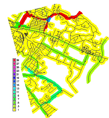

Но сейчас, хоть убейте, не могу вспомнить как делал. Идея была простая интерполировать линии чтобы получить растр для дальнейших расчетов. Интерполирование поверхности в GRASS перепробовал (yfghbvth r.surf.idw2)...не похоже:
На буферные зоны - не похоже. :shock:
Подскажите как можна такое сделать. А то, старость не в радость :)

А какое требование к результату интерполяции? Чем второй рисунок лучше третьего? Тем, что линии прямые или тем, что на перекрестках значения растра просуммированы или еще что?
Другими словами, какова цель интерполяции?

Цель интерполяции получить/заполнить значениями растр так чтобы значения были свяаны с основной линией (растр 1) и повторяли геометрию линий. На пересечении должно быть либо большее из значений либо сумма. Поскольку дальнейшие рассчеты предполагают использование значений растра из линий, не только в координатах линий, но и по нормали к ним, где в исходном растре NULL, то есть использовать значения из полученной интерполяцией/буферизацией области вне линий. Линии имеют разные значения растра. Это что-то похоже к обратной задаче выделения водотоков по ЦМР. Есть линии, надо получить типа водосборные бассейны, но при этом нет ЦМР. Идеально было бы, если это была бы не интерполяция а просто что-то типа буферизация с заполнением значениями из линии. Но, без потери/обьединения соседних мелких кусков других линейных обьектов.
Растр 2 отличается от растра 3 тем что при интерполяции с растровых линий на растре 3 вылазят артефакты вследствии ячеистости растра. И на пересечениях в растре меньшие значения накрывают большие. Появляются разрывы сплошных линий с большими значениями растра. В этом смысле растр 2 более приемлем.

Судя по описанию задачи, вам должен подойти модуль r.grow (без distance). Нужно только предварительно убедиться, что в растре 1 в ячейках на перекрестках хранится максимальное значение из пересекающихся категорий.
Да и результаты, приведенные на растре 2, похожи на то, что выходит из r.grow. Хотя есть и отличия: похоже, что при его построении ячейки перекрестков были просуммированы.

Да, работает в терминале. При больших радиусах получается очень похожее на растр3.
Попробую ка я увеличить разрешение растра линий чтобы избавится от артефактов зазубренности...

r.grow - работает, но не совсем так как хочется (просто иначе и не может быть с точки зрения алгоритма буферных зон). Либо делать цикл как советовал
gamm писал(а):1) создать бланковку (растр с нулями)
2) цикл по всем линиям
2.1) растеризовать линию
2.2) сделать дистанционное преобразование...
а потом все растры сложить (пока что не хочу питонить - интуитивно лень почему-то, хотя для меня это не проблема - могу R, SciPy, Octave, SciLab). Поскольку буферная зона заокруглена, то в местах пересечения линий получаются треугольники, которые как бы налазят на линию и пробивают её тонкой линией насквозь. В этом случае они накрывают большие значения растра меньшими, что несовсем корректно даже на растрах с большими разрешениями. Скорее всего я когда-то в ArcMap нашел функцию которая делает растр по алгоритму

Из спортивного интереса посчитал v.surf.rst - дает
- значения меньше нуля - артефакты...
И для полной картины r.surf.idw - в следующем посте (лимит).
Таким обраом две процедуры дают почти идентичный конечный реультат на низких разрешениях растра, а на высоких выскакивают "-" артефакты в интерполяционной процедуре v.surf.rst.
