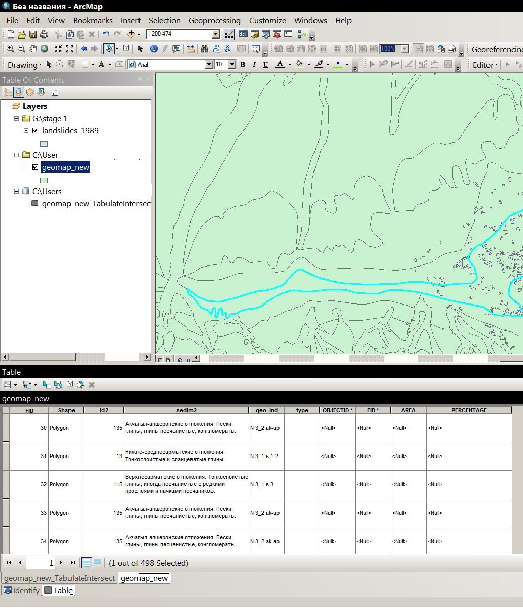

как расширить ячейку в таблице
- Perviy risunok iz ArcMap nujno chtobi kak v Excel e bilo
- Снимок.JPG (15.74 КБ) 5739 просмотров
- Excel
- Снимок2.JPG (12.32 КБ) 5739 просмотров

Re: как расширить ячейку в таблице
вроде бы arcmap так не умеет. поправьте, если я не прав. поправили

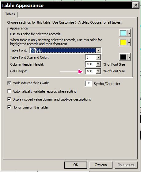

У меня в ArcGIS 10.1 сработал следующий трюк: откройте таблицу атрибутов , нажмите кнопку Table Options>Appearance и увеличьте значение в поле Cell Height насколько получится.
- Clipboard-1.jpg (198.15 КБ) 5725 просмотров
- Clipboard-3.jpg (49.19 КБ) 5725 просмотров
круто) надо бы глянуть был ли финт в 10.0
хотя по факту это не совсем то, что хотелось бы получать. (хотелось бы переменную высоту столбцов в зависимости от внутреннего содержимого ячеек.)
честно признаюсь, никогда не заморачивался с оформлением таблицы атрибутов)
Ремесленник спасибо
