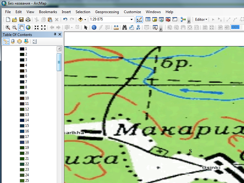

lam писал(а):Вот, если нормально не отобразится, тогда переустановите аркгис.
и этот файл в 10.1 открывается тоже) цветность картинки не нарушена, как и с предыдущим файлом.
Nule
Сообщения: 276
Репутация: 3
Re: Проблема отображения .img
Сообщение Nule »
novia писал(а):
Nule писал(а): Прикладываю образец img, созданный при помощи gdal из исходного jpg+map. И который я никак не могу подружить с ArcGis.
вот этот файл открывается без единого дополнительного действия в 10.1. создайте ему world файл и все будет хорошо)
У меня 10 sp4. Попробую sp5.
Nule
Сообщения: 276
Репутация: 3
Сообщение Nule »
Nule писал(а): У меня 10 sp4. Попробую sp5.
Не помогло.
Пока выход есть. А когда-нибудь обновлюсь и до 10.1.
Дмитрий Барышников
Сообщения: 2572
Репутация: 261
Сообщение Дмитрий Барышников »
Пример файла или его части, который у вас таким странным образом себя ведет, или аналог.
Nule
Сообщения: 276
Репутация: 3
Сообщение Nule »
Дмитрий Барышников писал(а):Пример файла или его части, который у вас таким странным образом себя ведет, или аналог.
Давно уж выложен.
Дмитрий Барышников
Сообщения: 2572
Репутация: 261
Тот пример, что выложен - нормально открывается. И не только в ArcMap но и в свободном софте.
