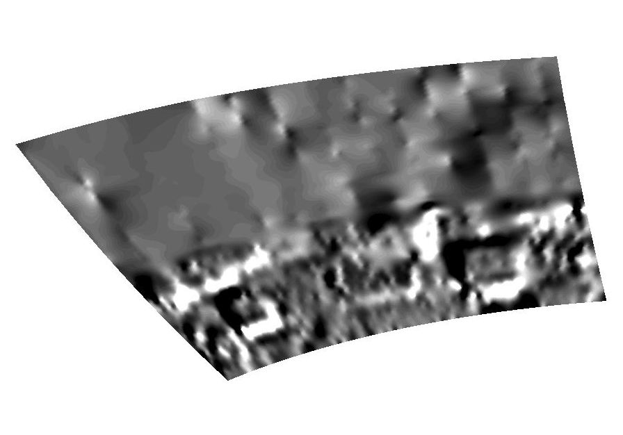

Не удается построить нормальную отмывку в ArcGIS с помощью инструмента hillshade. За основу берется объемный растр на все видимое полушарие Луны, но после применения инструмента, отмывка выглядит как набор слоев от белого до черного с 9-10 градациями вместо нормальных 0...255. Плюс все это дополняется сериями взаимоперпендикулярных полос... Чтобы показать как это выглядит - я добавил к сообщению картинку.
Также приложил к сообщению кусочек с точками и, построенный на их основе, кусочек растра... Буду рад если кому-то удасться выяснить, что не так с этим растром... Дело в том, что у меня скоро предзащита диссертации, и провозившись безрезультатно более недели, я начинаю впадать в некоторое предпаническое состояние:))

Я вскользь глянул на ваши данные - на первый взгляд:
если открыть свойства присланного вами растра Layer properties - Source - и посмотреть в поле No data value - то там можно увидеть такое значение -3.4028235e+038 - что попадает в активные значения вашего растра - от -4832.54931640625 до 3349.4140625.
Соответствено при пересчете происходит - отвал башки!!!
Может быть дело и не в этом - но всеже!!!

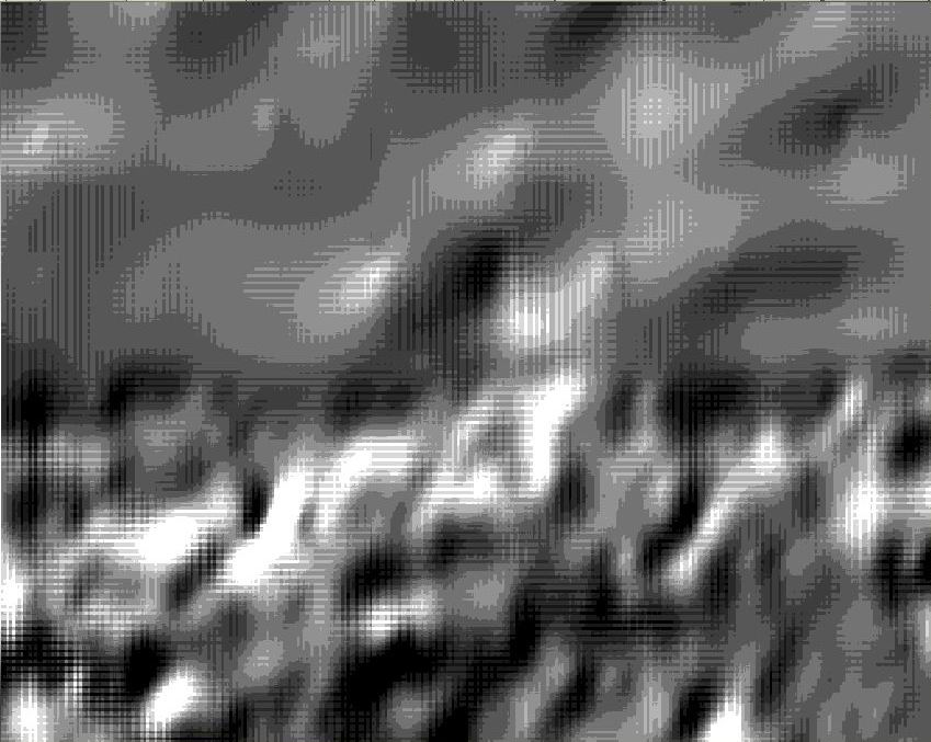

Спасибо за совет, удалил из растра NoData и построил снова hillshade, однако результат, к сожалению остался прежним, т.е. отмывка кривая, как и в случае использования растра с NoData:( Единственное что пропали взаимнопересекающиеся полосы, но отмывка все равно выглядит как набор слоев от белого до черного с несколькими (а не с 255)градациями. Видимо дело все-таки не в этом...
Приложил к сообщению новый кусочек, без NoData, и картинку того, какая отмывка получается...

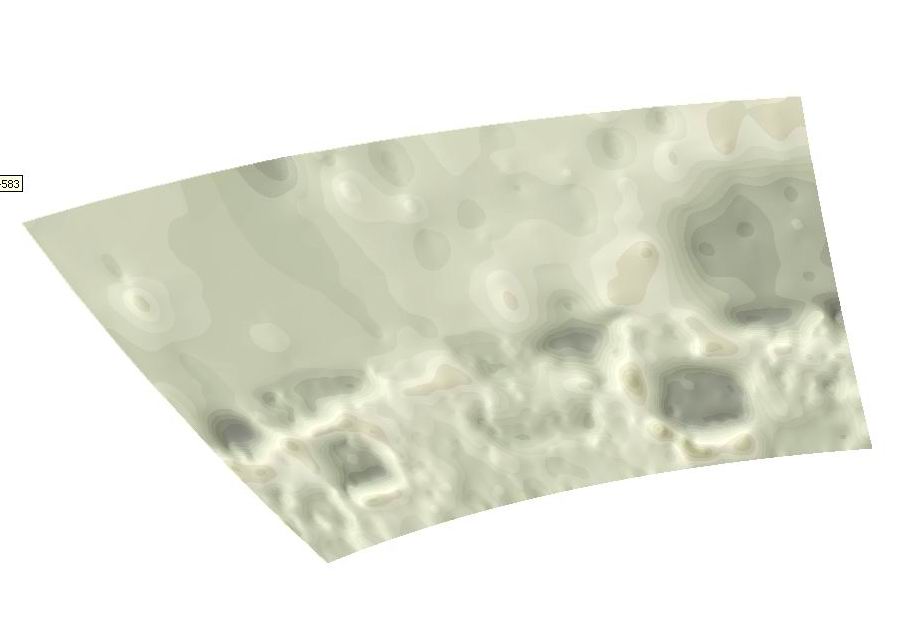

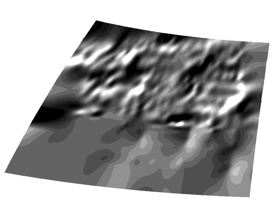

Если кратко, то дело было вот в чем. Первоначально я строил свои растры на основе точечных данных в равнопромежуточной цилиндрической проекции, а потом соответственно перпроектировал построенный растр в равновеликую азимутальную проекцию Ламберта. Связано это было с тем, что огромное количество моих данных на всю поверхность Луны напрочь отказывались обрабатываться в азимутальной проекции Ламберта, для чего и строились растры сначала в цилиндрической проекции.
Видимо, я так и не понял до конца почему, но почему-то, на растры построенные в равнопромежуточной проеции отмывка создавалась таким ужасным образом (см. предыдущие сообщения).
В итоге, я перепроектировал мои точечные данные в равновеликую цилиндрическую проекцию, построил по ним снова растры, а потом уже перепроектировал в равновеликую (снова!) азимутальную проекцию Ламберта, и уже на эти растры отмывка построилась безо всяких проблем.
Картиночки с отмывкой прикрепил к сообщению!
