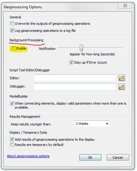

Еще можно отключить фоновое выполнение геоинструментов в настройках и отменять задачи как раньше.

Дмитрий Барышников писал(а):Еще можно отключить фоновое выполнение геоинструментов в настройках и отменять задачи как раньше.
А где это отключается? В ArcMap Options не нашел.
Настройки геообработки, а не ArcMap
