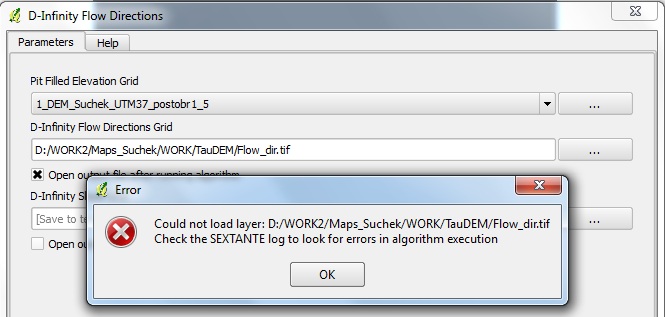

Подскажите, как заставить работать TauDEM в QGIS-SEXTANTE?
Скачал "TauDEM Multi-File" 5.2 отсюда: http://hydrology.usu.edu/taudem/taudem5 ... loads.html
Распаковал в C:\GIS\TauDEM5MFExex64
Установил MPICH2 под админскими правами, прописал в переменную, зарегистрировал, все вроде как в инструкции.
В SEXTANTE прописал путь к папке MPICH2 и папке TauDEM5MFExex64.
При запуске алгоритмов выдает сообщение:
Информация из логов:
ALGORITHM:
sextante.runalg("taudem:d-infinityflowdirections","D:/WORK2/Maps_Suchek/WORK/DEM/IC/Correct_r9_1/1_DEM_Suchek_UTM37_postobr1_5.tif","D:/WORK2/Maps_Suchek/WORK/TauDEM/Flow_dir.tif",None)
TauDEM execution command
C:\Program Files\MPICH2\mpiexec
-n
2.0
C:\GIS\TauDEM5MFExex64\dinfflowdir
-fel
-ang
-slp
C:/Users/nikartem/.qgis//sextante/tempdata\taudemdinfinityflowdirections818e2868b58841ae96a5ea2ff44b1a2a.tif
TauDEM execution console output
""C:\Program Files\MPICH2\mpiexec"" ­¥ ï¥âáï ¢­ãâ७­¥© ¨«¨ ¢­¥è­¥©
ª®¬ ­¤®©, ¨á¯®«­ï¥¬®© ¯à®£à ¬¬®© ¨«¨ ¯ ª¥â­ë¬ ä ©«®¬.
Windows 7 64-разрядный, русский.
QGIS 1.8.0
SEXSTANTE 1.0.8

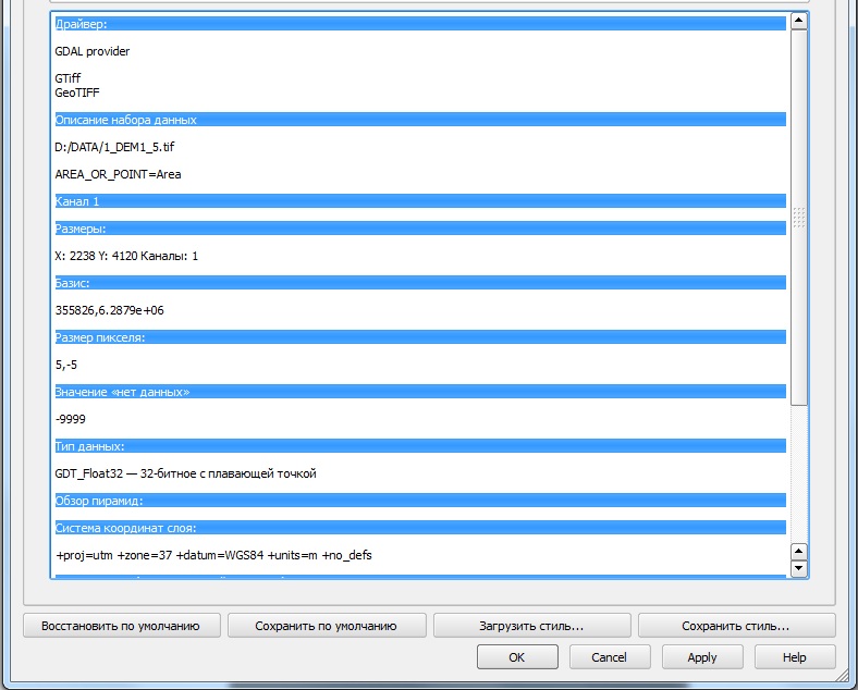

Файл D:\DATA\1_DEM1_5.tif точно GeoTIFF? А то TauDEM ругается, что входной файл не геотифф...
artemiziy
Сообщения: 115
Зарегистрирован: 29 апр 2008, 11:08
Репутация: 7
Re: как заставить работать TauDEM в QGIS-SEXTANTE
Сообщение artemiziy » 04 дек 2012, 19:36
amuriy писал(а):Файл D:\DATA\1_DEM1_5.tif точно GeoTIFF? А то TauDEM ругается, что входной файл не геотифф...
точно GeoTIFF. Вот и QGIS его идентифицирует:
Может TauDEM'у какой-то параметр в этом GeoTIFF не нравится?
что он в формате float32, или еще что-то не так.
P.S. проверил на фрагменте AsterDEM (там int16 и wgs84) - TauDEM выругался точно также.
