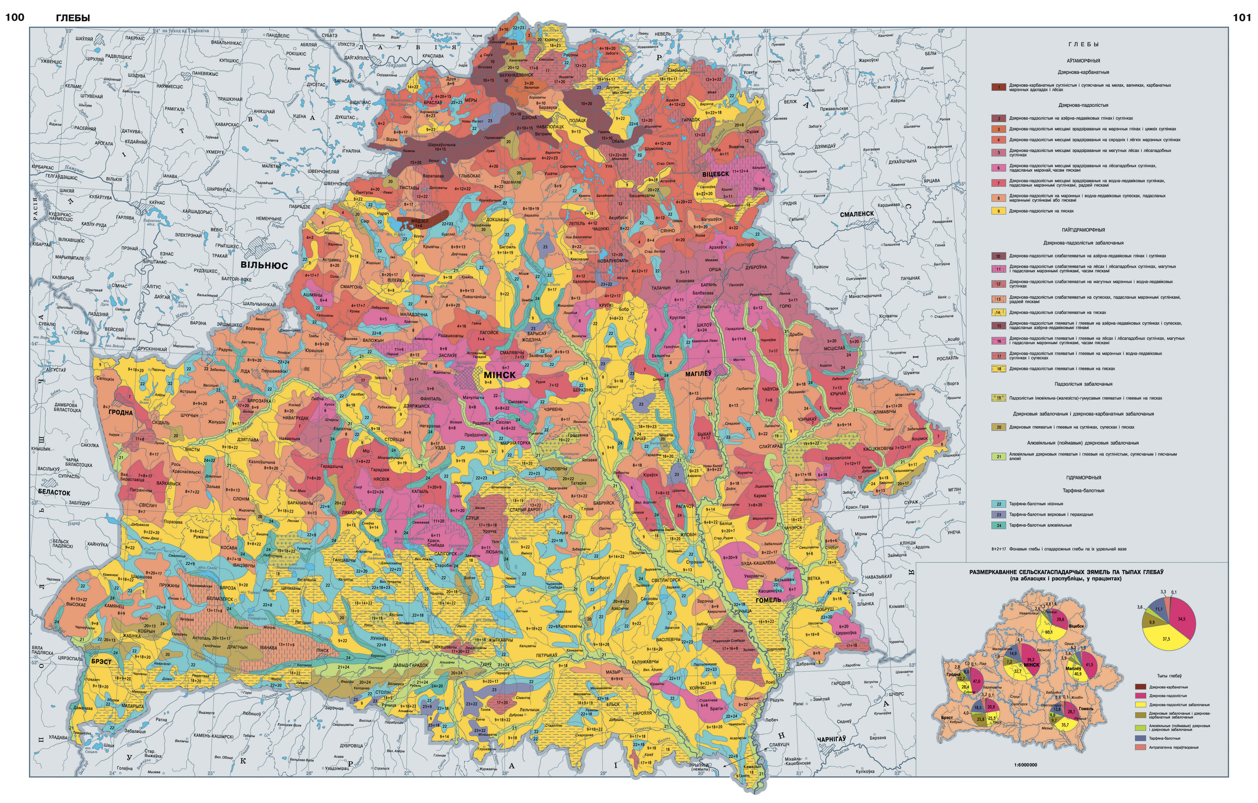

Камрады, помогите плизз. Как растровую карту допустим почв Беларуси перевести в векторный формат с изолиниями, для того чтобы потом прикрепить это к шейпам OSM. Расскажите про последовательность шагов.
Карта почв

Какой имеется софт в вашем распоряжении?

Quantum GIS, ArcMap, MapInfo...

начните с привязки растра.
затем установите easy trace - справитесь с оцифровкой быстрее. хотя, если не лень и есть время "поработать руками" - мышку вам в руки и вперед на оцифровку)

Andrew1987 писал(а):Камрады, помогите плизз. Как растровую карту допустим почв Беларуси перевести в векторный формат с изолиниями, для того чтобы потом прикрепить это к шейпам OSM. Расскажите про последовательность шагов.
единственно верное решение - поставить бесплатную версию EasyTrace, и векторизовать. Там полный комплект документации есть, и обучающий курс. Все остальное потребует на порядок больше усилий ввиду отсутствия автоматизации.
кстати, откуда на почвенной карте изолинии?

Спасибо за советы. Ну с изолиниями я перебрал ))
А полученные результаты после Easy Trace будут отображаться в QGIS ?

Но вот с привязкой что-то не то. Я привязываю растр, добавляю его в проект, но на карте он не отображается, хотя если в QGIS этот привязанный растр открывать в пустом проекте сам по себе, то он виден и все нормально и координаты такие же. :(

нужно убедиться в том, что у растра правильно прописана система координат, в QGIS:
Растр\Прочее\Информация
если описания проекции там нет, то
Растр\Проекции\Назначить проекцию
только после этого грузить в QGIS

Andrew1987 писал(а):А полученные результаты после Easy Trace будут отображаться в QGIS ?
будут. Это (полу)автомат, специально предназначенный для ввода карт.
