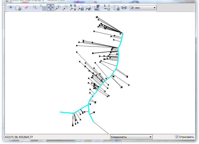

xen87 писал(а): Стоит задача: имеется набор точек (геоботанических описаний), необходимо найти кратчайшее расстояние (перпендикуляр) от каждой точки до линейного объекта (ручья) и записать значения расстояний в атрибутивную таблицу точечной темы.
Видя, что вы начали изучать GRASS, советую воспользоваться этой системой. Там это делается при помощи модуля v.distance:
v.distance from=poi to=highway out=tmp upload=dist col=dist
Здесь ищется кратчайшее расстояние от точек poi до дорог highway, создается вектор из линий кратчайших расстояний tmp (можно не создавать) и результаты расчетов прописываются в колонку dist таблицы атрибутов poi.
Если будут вопросы -- задавайте на подфоруме GRASS

Вечер добрый, спасибо за совет.
Попробовал и у меня получилось вот такая симпатишная картинка :-)
Хотел бы заострить внимание на моменте
в точечном файле уже должна быть создана колонка "dist"
Только пока я не понял, как код обернуть в питон, вылезает ошибка на
from
v.distance from=point_23_07_01_08_2012_meter@PERMANENT to=river_1@PERMANENT to_type=line output=tmd upload=to_along column=elevation
Еще раз спасибо за совет.
