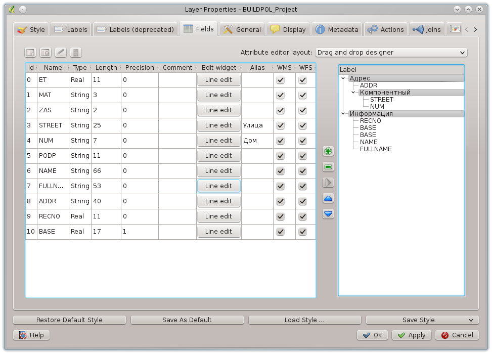

В версии 2.0 будет на порядок удобнее создавать формы для редактирования. Это часть была серьезно переработана, и теперь пользователь может выбирать из трех вариантов:
- * Автоматическая генерация (по умолчанию)
* Указание своей формы, подготовленной в QtDesigner (то же самое что и раньше)
* Генерация сложной формы с группами и закладками по указанию пользователя (новый, удобный вариант)
Как пример по последнему пункту. Настройка формы в свойствах слоя:
- props.png (105.31 КБ) 12339 просмотров

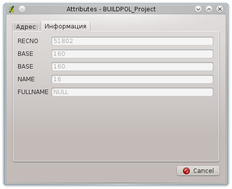

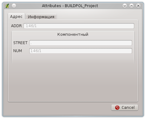

Получившаяся форма:
- address.png (25.11 КБ) 12339 просмотров
- info.png (26.66 КБ) 12339 просмотров
Кстати теперь настройка форм для редактирования переехала в более логичную вкладку - Поля. Пока есть некоторые недоработки, но будем надеемся что в 2ке этот механизм будет идеальным.
