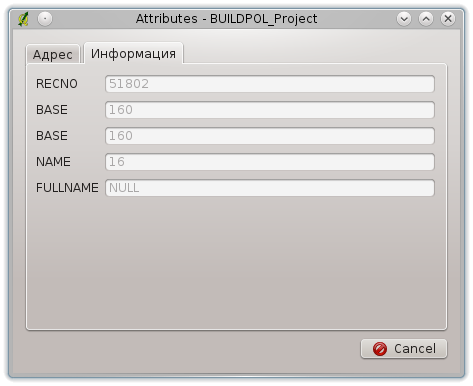

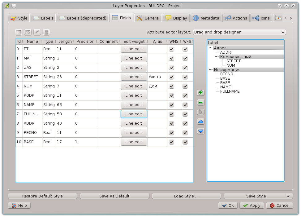

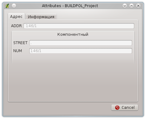

Кстати о будущем, которое можно потрогать сегодня, если запустить ночную сборку.
В версии 2.0 будет на порядок удобнее создавать формы для редактирования. Это часть была серьезно переработана, и теперь пользователь может выбирать из трех вариантов:
  • * Автоматическая генерация (по умолчанию)
    * Указание своей формы, подготовленной в QtDesigner (то же самое что и раньше)
    * Генерация сложной формы с группами и закладками по указанию пользователя (новый, удобный вариант)
Как пример по последнему пункту. Настройка формы в свойствах слоя:
Получившаяся форма:
Кстати теперь настройка форм для редактирования переехала в более логичную вкладку - Поля. Пока есть некоторые недоработки, но будем надеемся что в 2ке этот механизм будет идеальным.
