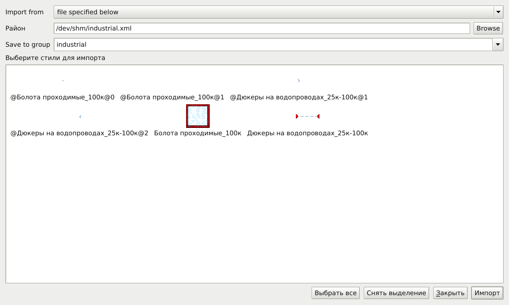

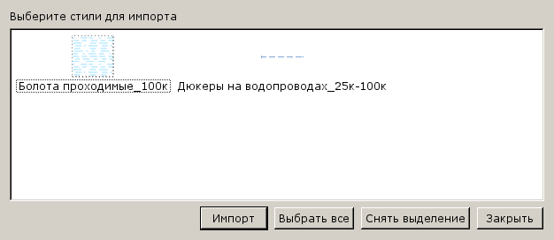

Не правильно воспринимаются слои символики с простыми маркерами - обводка полигонов и линии.
Точечные маркеры нормальные, заливки svg-шаблоном тоже не пострадали.
Возможно проблема импорта символики, тестировалось на библиотеке символики.
QGiS сегодняшний (1.9.0+git20121124+349229f...) с http://qgis.org/debian-nightly/pool/main/q/qgis/, debian 7 (wheezy)

импорт символики в 1.8
импорт символики в 1.9
Собственно вылезли пара слоёв с оными простыми маркерами, а в оригинальном символе их и не хватает :(
