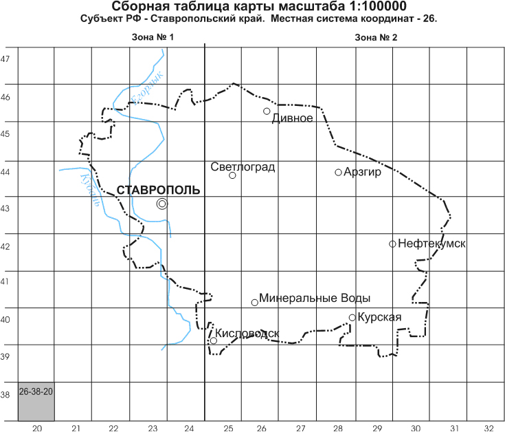

Как построена номенклатура листов в МСК на базе СК-63?
На примере МСК-26, правый нижний лист 26-38-20.
38 и 20 что это? Есть какой либо алгоритм?
Номенклатура листов 100k в МСК на основе СК63
- nom100k-msk26.jpg (172.16 КБ) 8631 просмотр

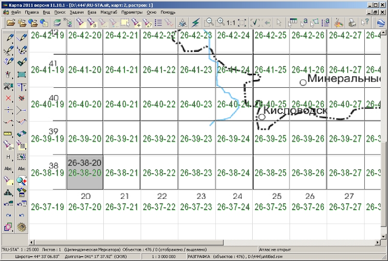

Если не ошибаюсь, в качестве параметров МСК есть В0, L0 - начало отсчета номенклатур (далее номенклатура формируется - номер строки, номер столбца), а так же dB, dL - смещение рамок НЛ МСК относительно Гаусса-крюгера.
В ГИС "Карта 2011" есть средства нанесения разграфки МСК (с вычислением ключей разграфки) - см. рис. (разграфка нанесена на Вашу схему). Если интересуют подробности - обращайтесь на форум http://gisweb.ru/forum/
- мск.JPG (383.68 КБ) 8609 просмотров
