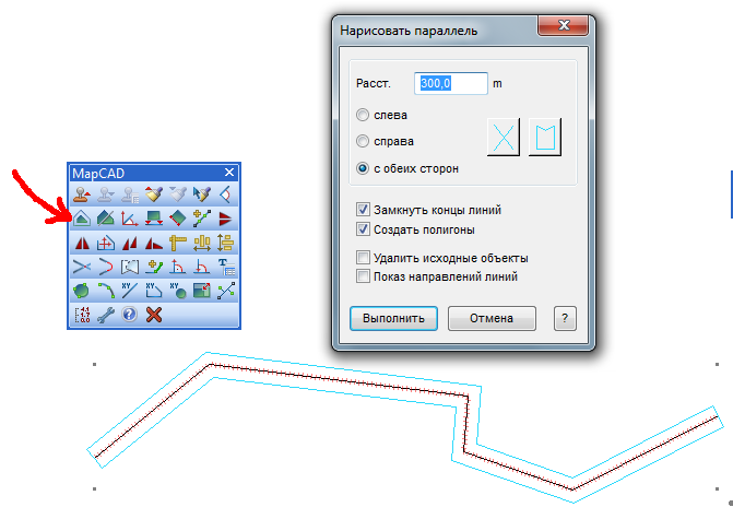

Пётр Дубоделов
Сообщения: 271
Зарегистрирован: 21 апр 2009, 13:58
Репутация: 12
Откуда: Бурашево
Re: Прямоугольная буферная зона
Сообщение Пётр Дубоделов » 21 ноя 2012, 15:30
тогда попробуйте сборник MapCAD, тот что поставляется вместе с MI (у меня в 11 версии такой имеется в базовой)
инструмент "создать параллель". мне кажется, вы ищите именно это.

Olga_@@@
Сообщения: 715
Ваше звание: городошник
Откуда: Екатеринбург
Сообщение Olga_@@@ » 21 ноя 2012, 16:44
Петр, спасибо. То, что надо.
MapCAD не был установлен... забыла про него... а, зря :)
