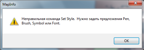

Особо в этом не нуждаюсь, но из чистого интереса решил посмотреть. Получил вылет утилиты:
В архиве слой.
MI 11.0.3, портативная, на Win 7 x64
Archive.zip
(188.53 КБ) 525 скачиваний

Пётр Дубоделов писал(а):Особо в этом не нуждаюсь, но из чистого интереса решил посмотреть. Получил вылет утилиты:
В архиве слой.
Спасибо за проверку :)
Писалось без отрыва на работу, поэтому косяков может быть много, но основную функцию выполняет))
Как оказалось, созданная вами тематика площадных объектов не содержит стиля для границы, каким способом создавали ? Я создаю "отдельные значения"..

Сообщение V.Maxim » 20 ноя 2012, 16:17
Собственно, исправлено и перезалито )

Сообщение Пётр Дубоделов » 21 ноя 2012, 10:10
собственно, аналогично.
теперь отлично работает, беру на заметку. вообще такое надо бы в коллекцию glab2007 добавить, поиск там стал уже привычным... и исходник, если не жалко, для досугового чтения на сон грядущий. :D
