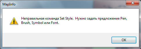

Особо в этом не нуждаюсь, но из чистого интереса решил посмотреть. Получил вылет утилиты:
В архиве слой.
MI 11.0.3, портативная, на Win 7 x64
Archive.zip
(188.53 КБ) 516 скачиваний

Как оказалось, созданная вами тематика площадных объектов не содержит стиля для границы, каким способом создавали ? Я создаю "отдельные значения"..

Собственно, исправлено и перезалито )
собственно, аналогично.
