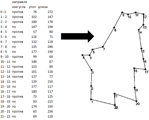

как сделать вектор из данных пример которых есть есть во вложенном файле.
т.е. есть точки - у точек определены углы (относительно в какую сторону поворачивать - по часовой стрелке и против часовой)
+ известны длины сторон многоугольника
+ привязки никакой нет, начала координат не известен
итого:
в каких программах это можно сделать (и что бы можно было раскидать невязку)? в qgis можно?
я так понимаю это похоже на замкнутый теодолитный ход, но дальше этого чтото пока не продвинулся
итого:
- poly.png (25.51 КБ) 9572 просмотра

мне нужен алгоритм как перевести данные из текстовой формы (см. картинку - левая часть - таблица) на плоскость (картинка, правая часть)
насчет привязки (т.е. началом координат можно объявить любую точку) - она не так важна, главное что бы точки на этом векторе были правильно соотнесены между друг друга

Прошу прощения, я тут новичок, так что извините если сморожу глупости. По поводу вашей проблемы -- может быть подойдет просчитать в R координаты каждой вершины (может в чем другом, но знаю только R и то немного). По координатам уже строить полигон. Если вариант подходит -- попробую написать легенькую функцию. Уточню, что координаты будут Декартовы, а если нужны с геопривязкой, то нужно думать.

QGIS - Azimuth and Distance Plugin

спасибо, попробую этот способМаксим Дубинин писал(а):QGIS - Azimuth and Distance Plugin
