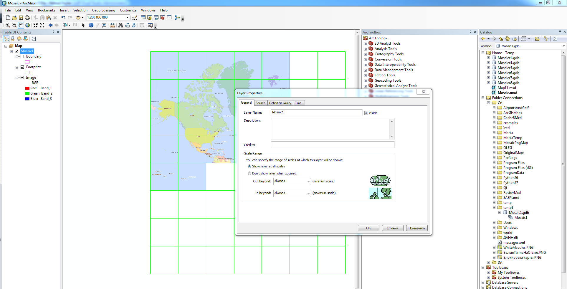

novice
- Сообщения: 527
- Репутация: 15
- Ваше звание: developer
Re: Мозайка, видимая в любои масштабе
Настройки в свойствах Mosaic Layer: показывать слой во всех масштабах

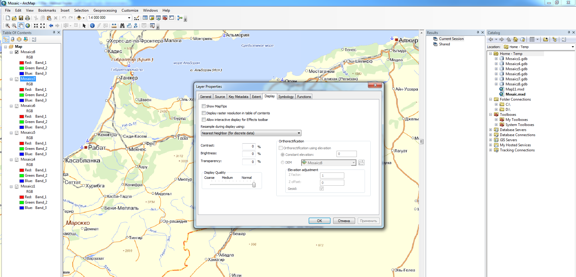

novice
- Сообщения: 527
- Репутация: 15
Настройки отображения(Display) в слое(RasterLayer), сформированном из Mosaic Dataset.
- СвойстваСлоя_Display.PNG (370.56 КБ) 8794 просмотра
