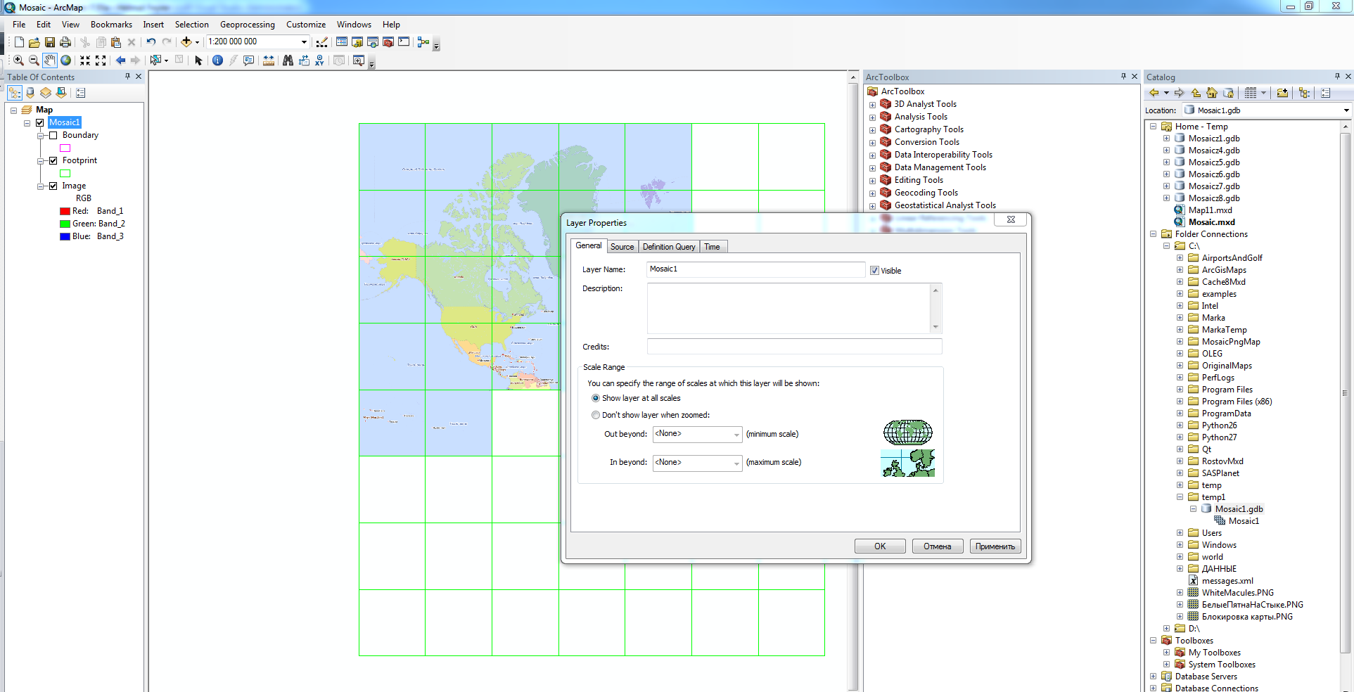

Re: Мозайка, видимая в любои масштабе
Настройки в свойствах Mosaic Layer: показывать слой во всех масштабах
- СвойстваСлоя.PNG (295.6 КБ) 8305 просмотров

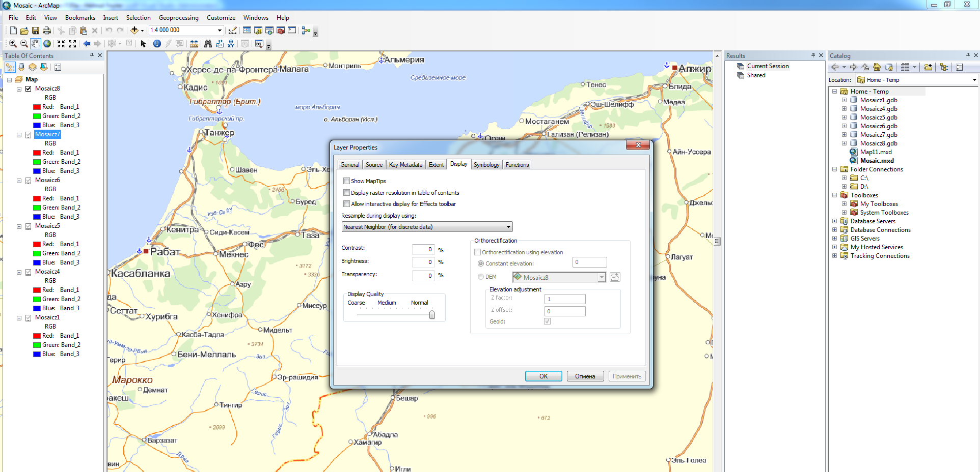

Настройки отображения(Display) в слое(RasterLayer), сформированном из Mosaic Dataset.
- СвойстваСлоя_Display.PNG (370.56 КБ) 8301 просмотр
- novia
- Сообщения: 2261
- Репутация: 489
- Откуда: Тель-Авив
а если увеличить масштаб, появляется остальная часть?
з.ы. выкачивать тайлы яндекса не хорошо))
