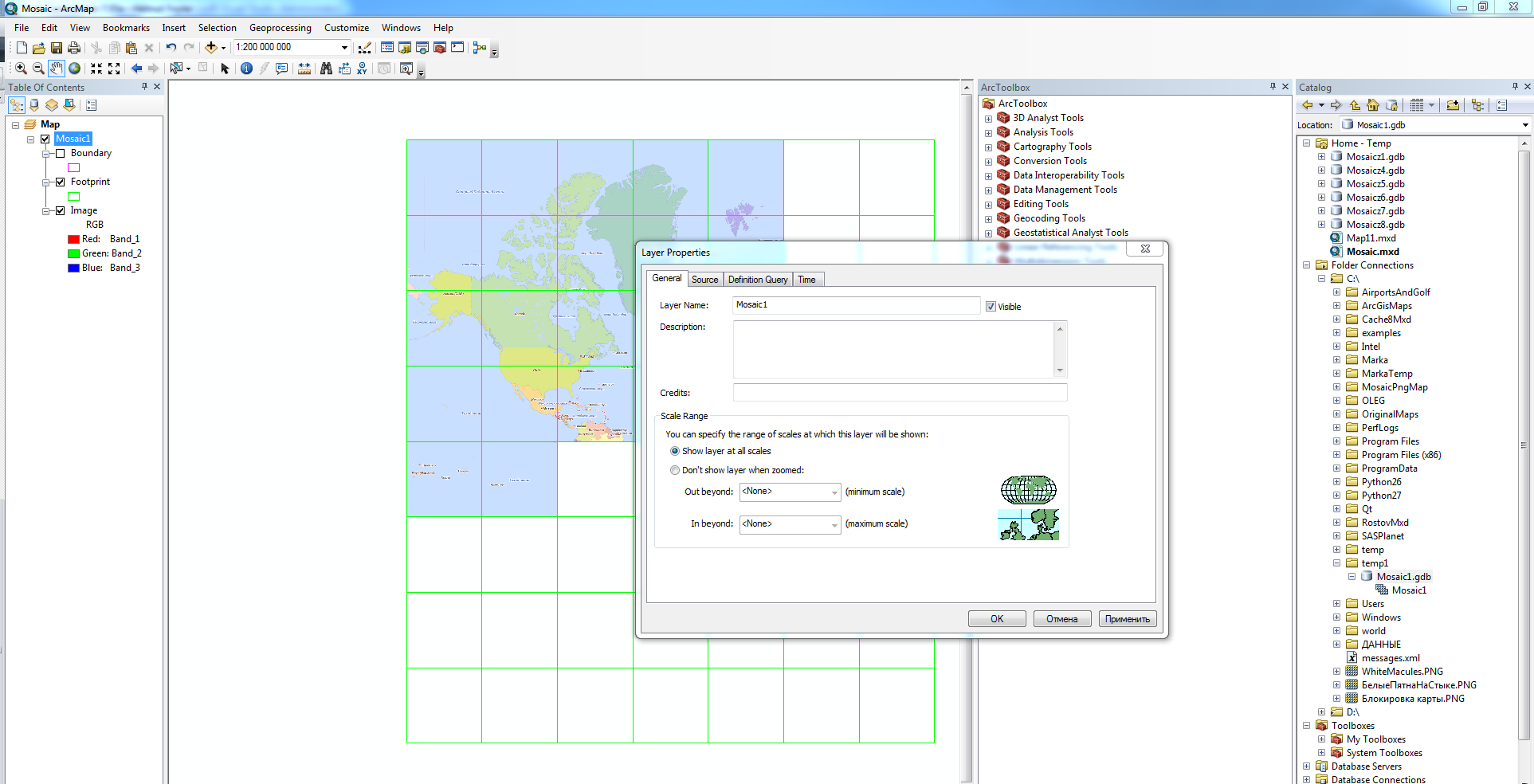

Настройки в свойствах Mosaic Layer: показывать слой во всех масштабах
- СвойстваСлоя.PNG (295.6 КБ) 8401 просмотр

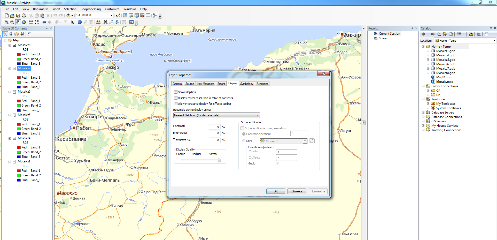

Настройки отображения(Display) в слое(RasterLayer), сформированном из Mosaic Dataset.
- СвойстваСлоя_Display.PNG (370.56 КБ) 8397 просмотров

а если увеличить масштаб, появляется остальная часть?
з.ы. выкачивать тайлы яндекса не хорошо))

Да, если приблизить ближе чем к реальному масштабу, то пустот нет.
Можно ли, регулируя настройки MosaicDataset(тип данных и т.д.), или настройки слоя(RasterLayer), или создав свой Renderer для обработки слоя избавиться от этих белых пустот?

Более того, если просто передвинуть изображение, то появляется остальная часть(правда в появляется в левом верхнем углу).
Не понятно почему правый нижний угол пустой.

попробуйте перестроить пирамидные слои и обзорные изображения в мозаике.

А нет ли такого параметра , как одновременно отображать только ,например, 20 тайлов???
Вариант2-криво построились owerview, или им не правильно прописаны границы отображения, можно посмотреть в таблице атрибутов, сравните параметры у тех тайлов что отображаются и у тех которые не отображаются...
