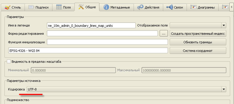

А кодировку поменять можно так:

Именно там я и меняю, а она не меняется))

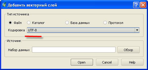

Попробуйте закрыть файл , а при открытии выбрать другую кодировку.
Кодировка 1.jpg (25.52 КБ) 6355 просмотров

В версии 1.8 ВСЕГДА будет ставится utf-8 из за ошибки в GDAL. Для обхода этой ошибки необходимо либо взять исправленный вариант NextGIS либо версию по-новее (1.9 - но это версия для тестирования).
