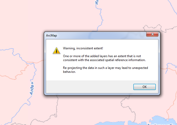

Проблема заключается в следующем: создаю mosaic dataset, указываю привязку, добавляю в mosaic dataset растры(растр - это файл png с собственной привязкой .w)
Когда вручную в ArcMap пытаюсь перетащить этот mosaic dataset на карту(просто перетягивая из базы данных в список слоев), то получаю сообщение о том, что данные слоя не соответствуют привязке.
Когда создаю карту программно таких проблем нет.
Собственно вопрос: 1) как избавиться от этого сообщения
2) Как проверить, что привязки действительно нет. На глаз не определить т.к. если есть погрешность, то она в пределах 10 метров.
Проблема с добавлением геопривязки
- НетПривязки.PNG (70.53 КБ) 3351 просмотр

Можно ли в ArcGis (в ArcMap) создать свою геопривязку из файла .prj?
Может ли быть проблема в том, что world файлы привязки строятся для яндекс кеша по проекции Гугла, а mosaic dataset создается в проекции яндекса?

Погрешность достигает десятых долей секунды.
Собственно вопрос, с помощью какой тулзы можно сформировать систему координат из файла?
