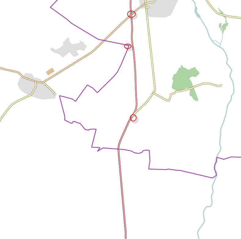

Что конкретно пишет? Может если выложите файлы то кто-нибудь поможет?
И насчет точек мне кажется Вам бы 3ех хватило. Не знаю Ваши целей и задачи, но судя по исходникам требования далеко не строгие.

Моё соединение с интернетом не позволит скинуть файлы, максимум - пара скринов.
Опишу свои действия по пунктам.
1. Открываю в модуле "привязка растров" своё растровое изображение.
2. Задаю стандартную предлагаемую систему координат
3. Добавляю 4 точки. (нажимаю на растровом изображении в определенном участке, появляется окно, выбираю пункт "с карты" и на векторной карте ставлю точку в том же месте.) и так 4 раза
4. Параметры -> трансформация
Тип трансформации: линейная
Метод интерполяции: ближайший сосед
Сжатие: none
Целевой раст: Пишу произвольное имя
Нажимаю ОК
Выполняется обработка.
5. Нажимаю на зеленый треугольник. Выполняется привязка.
6. Что дальше?! нажимаю на растровом изображении там, где должна быть первая точка моей реки. Опять появляется окно "Введите координаты карты" Но я не знаю где на векторном изображении эта точка, только примерно.
Сжатие: none
Нажимаю ОК

Извините, но похоже Вы не совсем поняли, что делаете(или я не понял
Судя повсему трансформация прошла успешно. Теперь (если все правильно) Вы должны открыть Ваш вектор, а потом добавить вновь созданный растр. У Вас они должны "совпадать". Потом Вы сами нанесете точки которые нужны на Вашем векторном слое(скорее всего его надо будет создать)

как перенести точки с растра на вектор? -_-

У Вас все оттрансформировалось(это не вопрос а утверждение)
Почитайте в разделе Документация - Документация по QGIS(у Вас она скачена
). Пункт -работа с векторной информацией.(раздел 4. )
А вообще -то один вопрос - одна ветка сообщений.
