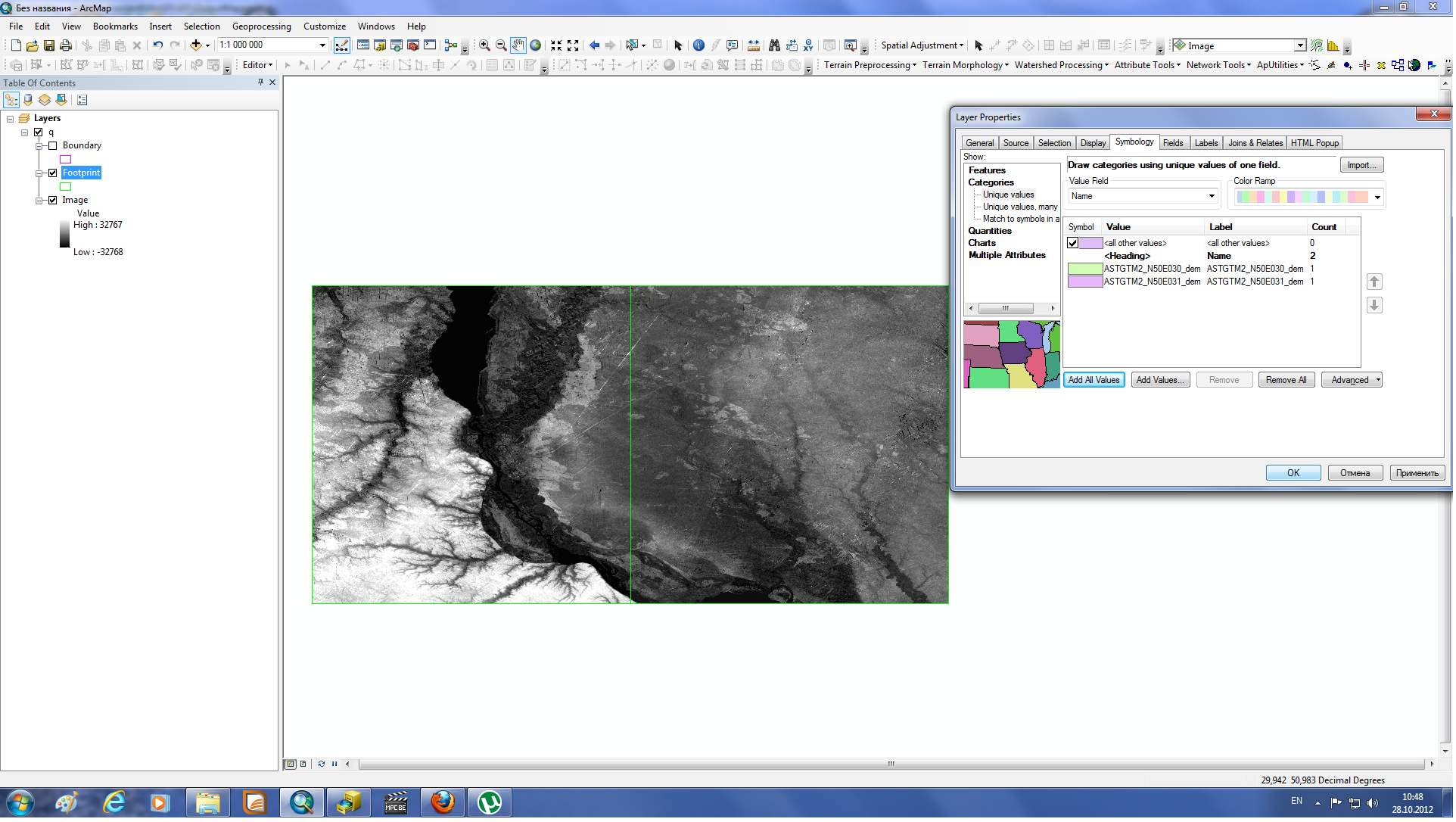

Сообщение dime1 » 28 окт 2012, 11:50
:arrow:
вот так.png (613.06 КБ) 5208 просмотров
