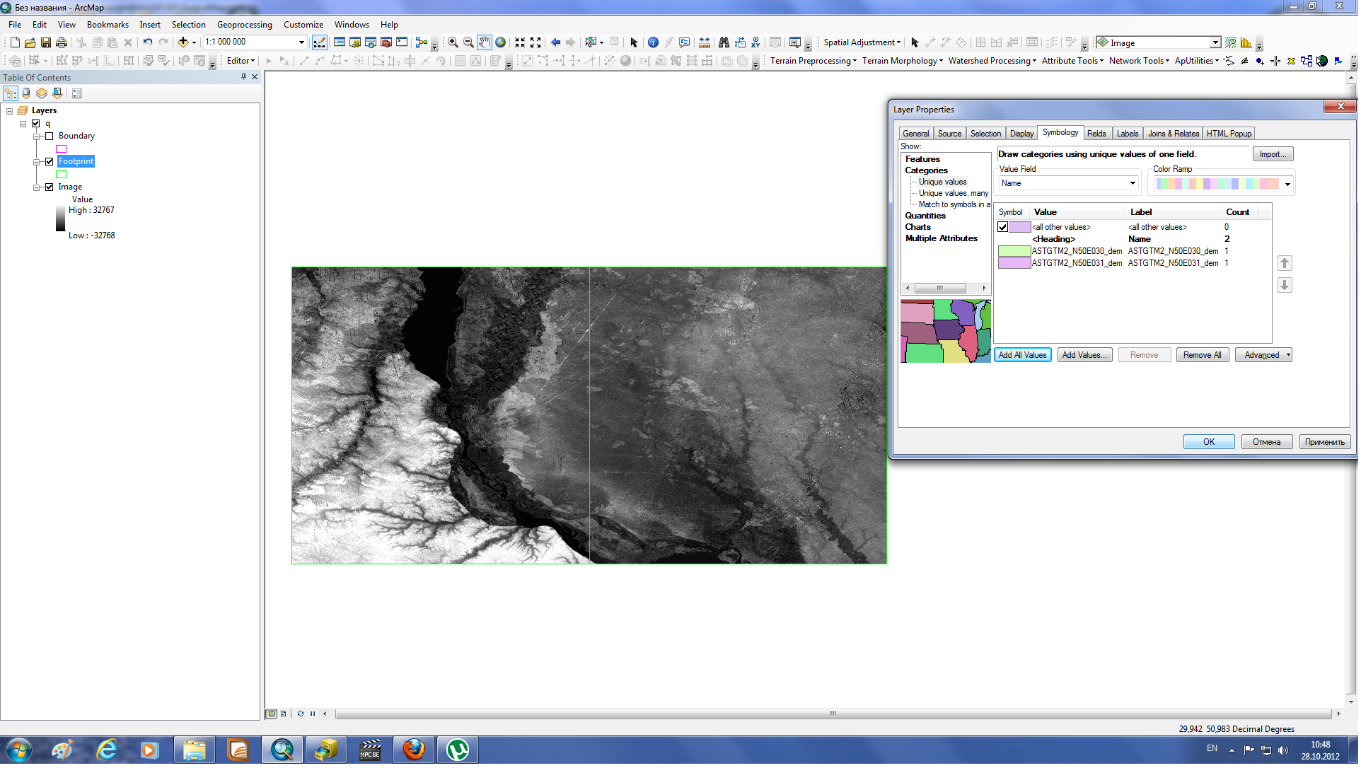

Сообщение dime1 »
:arrow:
вот так.png (613.06 КБ) 5013 просмотров

dime1, а можете, пожалуйста сообщить последовательность действий, которые вы выполняете, чтобы из, например, 4 картинок png с привязками получить 1 mosaic dataset в ArcGis 10. И если возможно, привести код.

http://resources.arcgis.com/en/help/mai ... 1v3000000/
по размеру пикселей, так надо: выбирать pixel depth максимальный для всех изображений, добавлять изображение с самым большим pixel depth первым в мозаику.
novice, это не то ПО, которое осваивается с лёгкой руки, просто прописав заготовленный код. Разбирайтесь, если хотите качественный результат.
