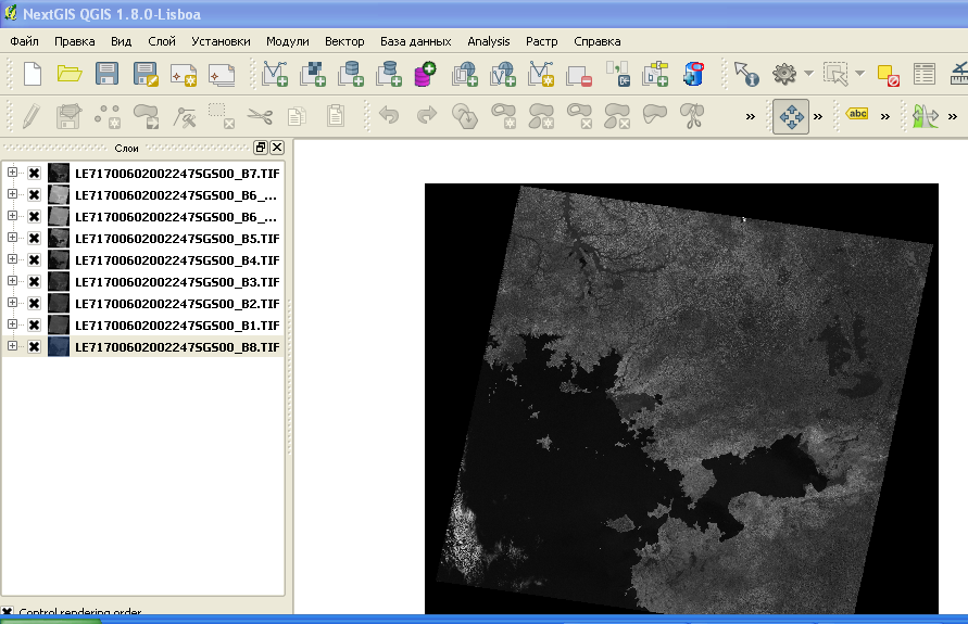

Скачал Landsat и теперь хотелось бы в QGIS сделать мозаику(если это так именуется и если э то возможно). То есть
чтобы выглядело как gis-lab.info/qa/landsat-bandcomb.html. Думаю, что это уже обсуждалось , но по запросу "мозаика" не нашел.
Скачал это:
В qgis.png (258.18 КБ) 4836 просмотров

Это именуется "композитные изображения"
http://gis-lab.info/qa/qgis-landsat-merge.html

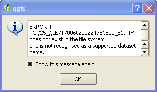

Делаю по статье. Выдает ошибку. Перевел ее , но непонятность осталась.

Прошу прощения. Перечитал обсуждение рекомендованной мне rhot статьи и вопрос отпал.
:D Перенес папку с исходными файлами в корень диска С и на всякий случай переименовал ее латиницей. Все запустилось.
