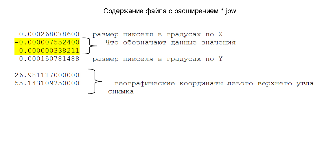

rhot! Добрый день! Ссылку, которую вы мне порекомендовали, скачал и посмотрел, что из себя представляет файл jpg с привязкой. Можете подсказать, что обозначают значения в файле jpw? Файл прилагаю.
Структура файла.jpg (218.03 КБ) 4274 просмотра

Т.к. *.jpw — это world-файл, то выделенные жёлтым строки — параметры поворота (подробнее см. статью).
