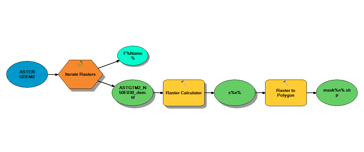

Нужно получить границу малого растра, чтоб использовать её для обрезки большого растра. Малых растров пару десятков, т.е нужно получить пару десятков границ.
Решил каждый из них умножать на 0, потом использовать raster to polygon. Но нужна автоматизация процесса, решил использовать model builder и понял, что нужна итерация. Но так как нуб, может кто-то поделиться моделью, либо картинкой модели для MB?
хотя я подумал, может снова создать мозаику из малых растров и экспортировать footprints в шейпы для обрезки?

итерацию обсуждали тут, а получение футпринтов тут (способ практически такой, как описали)
я бы совместил второй подход с итерацией по наборам растровых данных

Уже всё заработало. Вот моя модель для тех, кто имеет подобную задачу)
