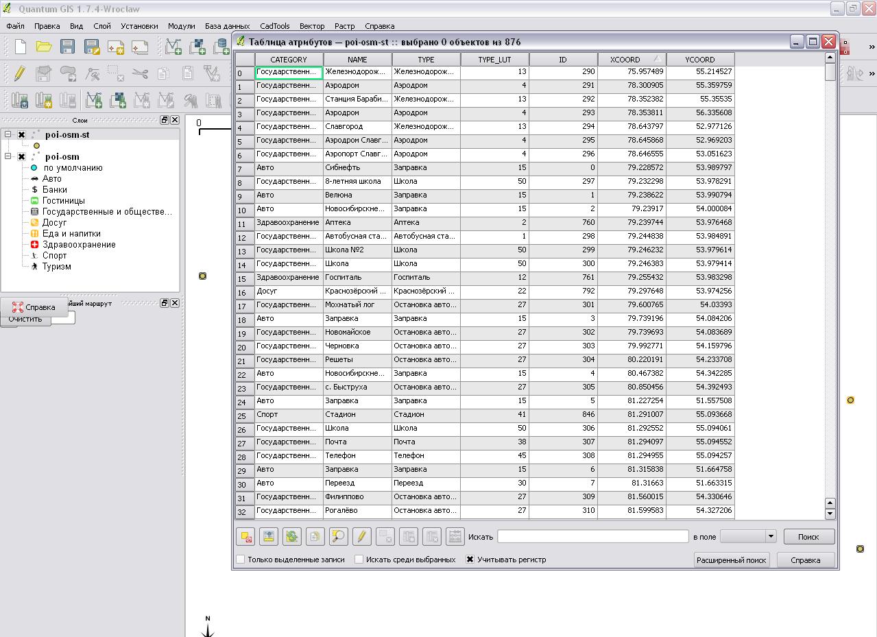

Возникла такая проблема при работе с fTools, конкретно с "Экспортировать/добавить поле геометрии" при вычислении пространственных характеристик.
Система - winXP
qgis - NextGIS 1.8.0-Lisboa, ревизия - exported
fTools - 0.6.2
Применялось к набору из geosamples
В таблицу атрибутов добавляются, например, поля XCORD, YCORD , значения же остальных полей (со значениями на кириллице) становятся NULL.
Скриншоты
Таблица атрибутов до вычисления
Полученный результат в NextGIS
Результат в NextGIS
Результат в NextGIS
На той же машине, но в версии qgis 1.7.4-Wroclaw, peвизия: 411aff6; fTools - 0.5.10
все выполняется нормально. Скриншот результата
результат в qgis 1.7.4
Это проблема работы ПО на конкретной машине или ошибка программы?

Извините, не могли бы вы привести пример версий, где все работает нормально.
Просто NextGIS ставила сегодня утром - то, что было на сайте вот здесь
На другую машину поставила просто qgis 1.8, ревизия 6416f38 с официального сайта. Там проблемы нет, если при выполнении действий не записывать новый файл, а обновлять существующий. Если сохранить результат в новый файл - кракозябры вместо русских букв.

да, есть такая ошибка, подтверждаю

skvo, спасибо за сообщение об ошибке. Обновленный установщик доступен для скачивания

Спасибо большое за быстрое решение проблемы :)
