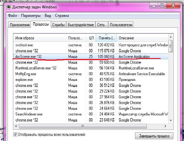

Вот что творится с системой в момент создания тина (хотя я подозреваю что в момент его добавления в проект арксцены и визуализации по тому что пару секунд работает нормально (наверное создает тин и самое интересное что его аркмап нормально открывает!!!)).
В аркмапе все стабильно.
novia
Сообщения: 2261
Репутация: 489
Откуда: Тель-Авив
Re: неразбериха с 10кой
Сообщение novia » 11 окт 2012, 14:25
zubenko1592 писал(а): Может стоит систему снести?
сколько живет система уже? если больше полугода - попробуйте)
