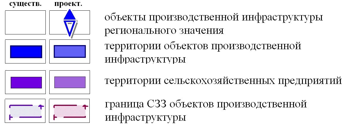

Сообщение mexango » 08 окт 2012, 05:51
Конечно же я их использую :) но получается сформировать в легенде по слоям отдельно условные об-я для существующих, отдельно - для проектируемых, а хотелось бы как-то так ->

Сообщение Дмитрий Барышников » 08 окт 2012, 10:07
Понятно. Легенду в виде таблицы сделать нельзя. В две колонки пожалуйста, но подписи будут в каждой колонке.

Сообщение rhot » 08 окт 2012, 10:13
Bishop писал(а):А вы где ни будь в существующем ПО встречали такой функционал?
я встречал в QGIS :)
Всё просто: добавляешь 2 легенды - в одной будут только значки существующих объектов, а в другой будут значки проектируемых объектов с подписями какие нужны :)
