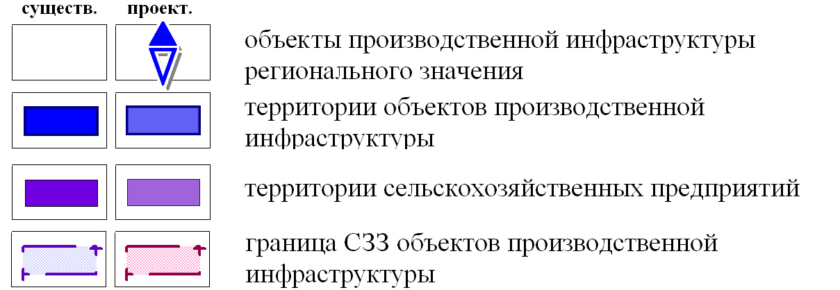

Здравствуйте, а вот у меня, похоже, тот же вопрос, работаю в аркмэп 9.3.1, и мне вот нужно несколько рядов графического отображения условных обозначений, для одного объекта, типа:
/линия, обозначающая существующие/ /линия, обозначающая проектируемые/ - ЛЭП воздушные 35 кВ
Стандартная легенда не очень годится: не наглядно.Это вообще нереально в легенде ArcMap?
Только штучно работать с каждым слоем, рисовать квадратики и создавать отдельный слой аннотаций для надписей условных обозначений? Или можно как-то связать слои, чтобы создать сложную легенду?
Мне нужна сложноподчиненная легенда :)

Конечно же я их использую :) но получается сформировать в легенде по слоям отдельно условные об-я для существующих, отдельно - для проектируемых, а хотелось бы как-то так ->

Понятно. Легенду в виде таблицы сделать нельзя. В две колонки пожалуйста, но подписи будут в каждой колонке.
А вы где ни будь в существующем ПО встречали такой функционал?

Bishop писал(а):А вы где ни будь в существующем ПО встречали такой функционал?
я встречал в QGIS :)
Всё просто: добавляешь 2 легенды - в одной будут только значки существующих объектов, а в другой будут значки проектируемых объектов с подписями какие нужны :)

в дополнение к Label используйте поле легенды Description, но его вроде бы нельзя сделать динамическим на основе поля... придется ручками поработать.

novia писал(а):в дополнение к Label используйте поле легенды Description, но его вроде бы нельзя сделать динамическим на основе поля... придется ручками поработать.
Это вы имеете в виду то же, что и GreatDeal? поле Description использовать как раз для ряда значков УО без надписи, я правильно поняла?

имею в виду что просто в свойствах слоя на вкладке символы указать описание для пунктов легенды, но руками, а не по полю
