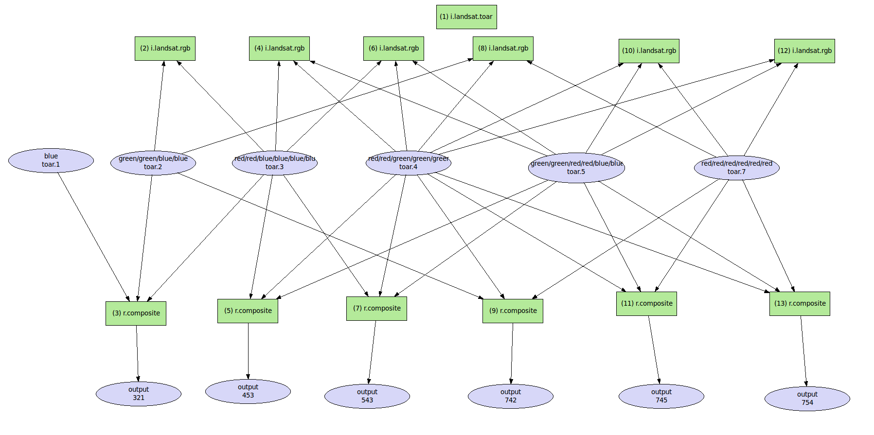

Привожу одну из простейших моделей для автоматического создания композитов LANDSAT в GRASS, которой пользуюсь ежедневно.
Модель автоматического создания композитов
Сцены LANDSAT должны быть загружены в GRASS, а названия каналов - иметь префикс B.
Входные данные: файл метаданных, поставляемый с ДДЗ - MLT
Что делает:
1) проводит атмосферную коррекцию каналов (по упрощённой схеме из-за дефицита времени :) );
2) калибрует каналы для более лучшего отображения;
3) создаёт композитные изображения: 321, 453, 543, 742, 745, 754.
Запускать в Graphical Modeler из mapset'a со сценами.
Версия GRASS 6.4.2 и выше
L7_toar_composite.txt
GRASS model file - администратор запретил загружать файлы *.gxm, поэтому поменяйте разрешение файла сами.
(12.13 КБ) 1295 скачиваний
