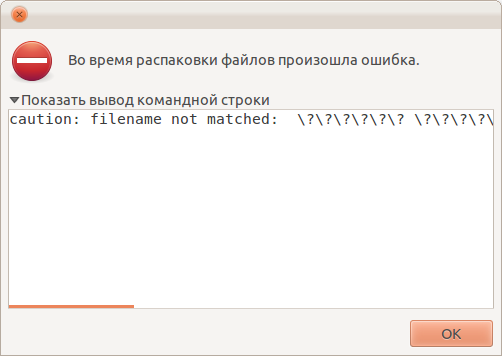

Не открывается архив
- nnn.png (17.92 КБ) 11164 просмотра

у меня архив открывается, создать страницу в вики можно так как написано здесь и просто скопировать и вставить туда содержимое документа расставив разметку, ее в у вас немного.
