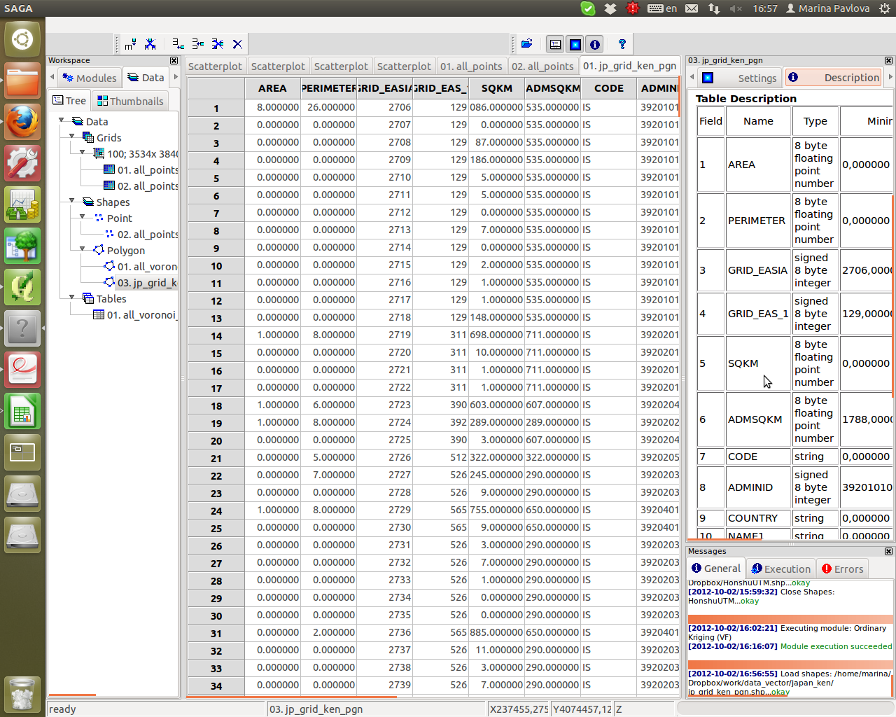

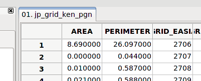

Здравствуйте!
Я новичок в ГИС, столкнулась с проблемой, не знаю, где искать решение. При импорте Shape в SAGA у меня в столбцах таблицы атрибутов все значения округляются до целых. Причем в описании данных стоит "8 byte floating point number", причем те же данные в QGIS открываются нормально, с нужным числом знаков после запятой. Это касается как открытия Shape, так и отдельно открытия таблицы *.dbf с атрибутами. Может, это выставляется где-то в настройках? буду очень благодарна, если кто-то подскажет, в чем проблема.

Сообщение still » 02 окт 2012, 16:04
В аттаче dbf, shp (хотя округление появляется и при просто открытии dbf-а) и скриншот, как атрибутивная информация у меня выглядит в SAGA.

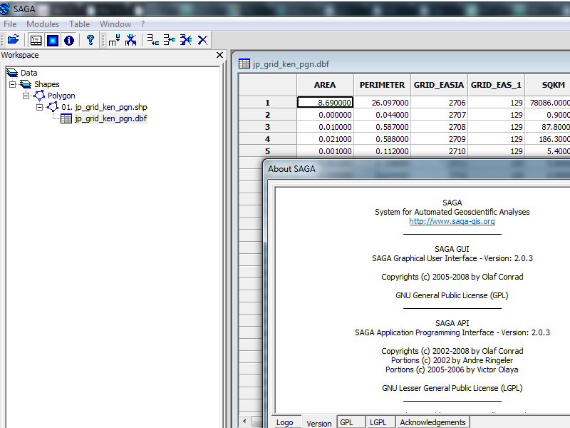

Дмитрий Барышников
Сообщения: 2572
Репутация: 261
Re: Проблема: SAGA округляет значения при импорте
Сообщение Дмитрий Барышников » 02 окт 2012, 17:05
Еще интересные данные по точности полей: половина полей типа real имеют точность 0.

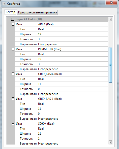

Сообщение Александр Мурый » 02 окт 2012, 22:58
Да, странный какой-то этот DBF. Некоторое ПО его открывает как надо (gvSIG, LibreOffice), некоторое — как SAGA, т.е. читает в первых двух полях только целые (Gnumeric, например).
Проверка утилитой shp_doctor показала вот что:
shp_doctor --analyze -i jp_grid_ken_pgn.dbf -dbf
shp_doctor
input DBF path: jp_grid_ken_pgn.dbf
DBF header summary:
# records = 502
record-length = 225
DBF fields:
name=AREA offset= 0 type=N size= 19 decimals= 3 NUMBER
WARNING: expected size is MAX 18 !!!
name=PERIMETER offset= 19 type=N size= 19 decimals= 3 NUMBER
name=GRID_EASIA offset= 38 type=N size= 11 decimals= 0 NUMBER
name=GRID_EAS_1 offset= 49 type=N size= 11 decimals= 0 NUMBER
name=SQKM offset= 60 type=N size= 11 decimals= 1 NUMBER
name=ADMSQKM offset= 71 type=N size= 13 decimals= 1 NUMBER
name=CODE offset= 84 type=C size= 3 decimals= 0 CHARACTER
name=ADMINID offset= 87 type=N size= 11 decimals= 0 NUMBER
name=COUNTRY offset= 98 type=C size= 3 decimals= 0 CHARACTER
name=NAME1 offset= 101 type=C size= 25 decimals= 0 CHARACTER
name=NAME2 offset= 126 type=C size= 25 decimals= 0 CHARACTER
name=NAME3 offset= 151 type=C size= 25 decimals= 0 CHARACTER
name=FLAG offset= 176 type=N size= 2 decimals= 0 NUMBER
name=POPEST95 offset= 178 type=N size= 11 decimals= 0 NUMBER
name=YEAR1 offset= 189 type=N size= 2 decimals= 0 NUMBER
name=POP1 offset= 191 type=N size= 11 decimals= 0 NUMBER
name=RPOLY_ offset= 202 type=N size= 11 decimals= 0 NUMBER
name=LPOLY_ offset= 213 type=N size= 11 decimals= 0 NUMBER
Testing DBF rows:
DBF contains 502 entities [502 valid / 0 deleted]
Validation passed: no problem found
Сообщение Александр Мурый » 02 окт 2012, 23:26
Оказалось: зря я подозревал DBF, дело в системной локали (разделители и т.п.).
Если запустить SAGA из терминала в английской локали (например, en_US.UTF-8), то DBF открывается как надо:
LANG=en_US.UTF-8 saga_gui
Хотя DBF всё-таки виноват, т.к. нечего делать запятую разделителем разрядов :)
