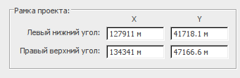

Извиняюсь опять тупой вопрос - а где их смотреть?
Например, здесь: в меню Проект --> Свойства, там снизу окна есть "Рамка проекта"
