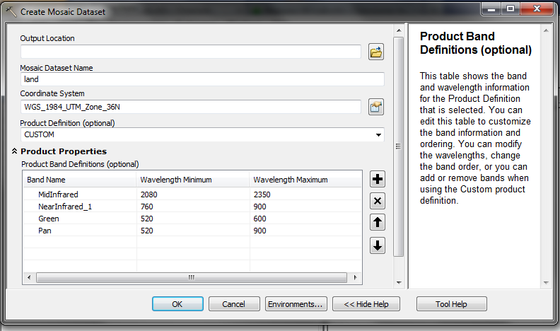

1) При выборе "raster type: Landsat ETM+", растры не хотят добавляться к мозаике, пишет:
Messages
Executing: AddRastersToMosaicDataset "C:\Users\<msg>0;Start Time: Tue Sep 25 16:40:32 2012
2012-09-25T16:40:32.914: Loading raster datasets
2012-09-25T16:40:33.466: Completed crawling a total of 0 data source items: added 0 items, updated 0 items, excluded 0 duplicates.
2012-09-25T16:40:33.468: Error: 8004205f: No new mosaic dataset item was added.
2012-09-25T16:40:33.468: Error: 80040213: The operation was attempted on an empty geometry.
Succeeded at Tue Sep 25 16:40:33 2012 (Elapsed Time: 1,00 seconds)
2) Если не выбирать raster type, то растры добавляются, но получается ч/б мозаика. Еще становиться непонятно как сделать паншарпенинг, так как 8 канал определяется как Alpha.
Растры пытаюсь добавить в мозаику, product definition которой задаю custom вот таким образом:
Custom Mosaic.png (67.16 КБ) 7627 просмотров
