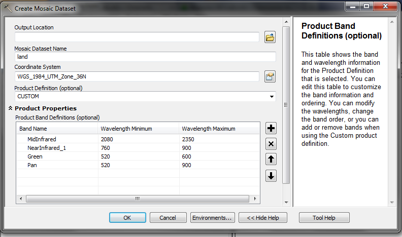

Хочу сделать комбинацию false color с pan-sharpening, но не могу добиться добавления растров в мозаику, пробовал разные варианты. У меня 12 папок, в каждой из которых 4 файла с каналами 2,4,7,8.
Создав мозаику не знаю какое product definition выбирать: natural color RGBI, false color IRG, landsat_6bands, либо нужно настраивать custom? Для 8 канала вообще нужен отдельный band, либо это просто функция самой мозаики? Далее добавляю растры в мозаику выбрав raster type: Landsat ETM+. Но создаётся пустая мозаика, т.к. оно либо не может определить, что у меня не все каналы Landsat в папке, либо я что-то не то выбираю.

1) При выборе "raster type: Landsat ETM+", растры не хотят добавляться к мозаике, пишет:
Messages
Executing: AddRastersToMosaicDataset "C:\Users\<msg>0;Start Time: Tue Sep 25 16:40:32 2012
2012-09-25T16:40:32.914: Loading raster datasets
2012-09-25T16:40:33.466: Completed crawling a total of 0 data source items: added 0 items, updated 0 items, excluded 0 duplicates.
2012-09-25T16:40:33.468: Error: 8004205f: No new mosaic dataset item was added.
2012-09-25T16:40:33.468: Error: 80040213: The operation was attempted on an empty geometry.
Succeeded at Tue Sep 25 16:40:33 2012 (Elapsed Time: 1,00 seconds)
2) Если не выбирать raster type, то растры добавляются, но получается ч/б мозаика. Еще становиться непонятно как сделать паншарпенинг, так как 8 канал определяется как Alpha.
Растры пытаюсь добавить в мозаику, product definition которой задаю custom вот таким образом:
Custom Mosaic.png (67.16 КБ) 7470 просмотров

короче, решил выйти из ситуации следующим образом:
1) сделать обрезку ВСЕХ каналов 3 тайлов, которые я хочу наложить сверху, по их пересекающейся маске
2) добавить все тайлы со всеми каналами, как описано в "Creating a mosaic dataset to contain Landsat imagery"
3) отобразить свои 7-4-2 + 8
4) попробовать удалить ненужные каналы через ArcToolbox
всё.

novia писал(а):но у меня по цветам не так выходит, как если просто склеить 8 каналов и создать синтез.
там просто для пашарпенинга нужно band weights (0,334;0,333;0,333), Gama User-defined и отключить Strech.
