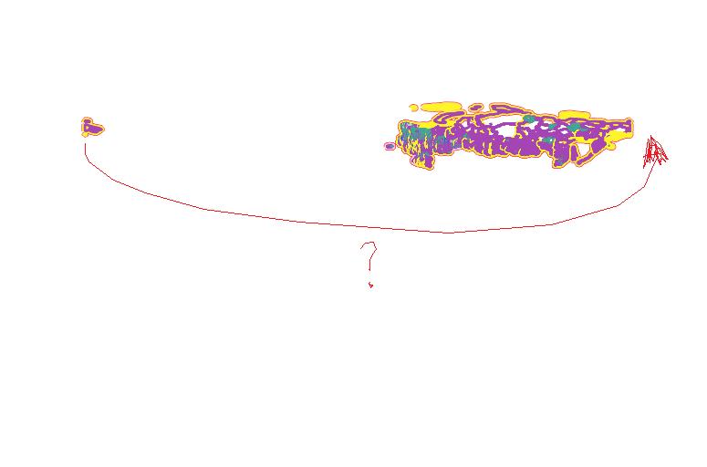

Странно как то открывается проект России shape (ЧУКОТКА)
Странно как то показывается Россия
Кусок справа перенесён в левую сторону.
Или так и должно быть ?
Как бы сделать одно нормальное изображение (прилепить кусок обратно справа)

Re: Странно как то открывается проект России shape from gis-
Используйте другую проекцию, например, Albers-Siberia. Если нужно больше информации, ищите на форуме по слову "Чукотка".rdv писал(а): Кусок справа перенесён в левую сторону.

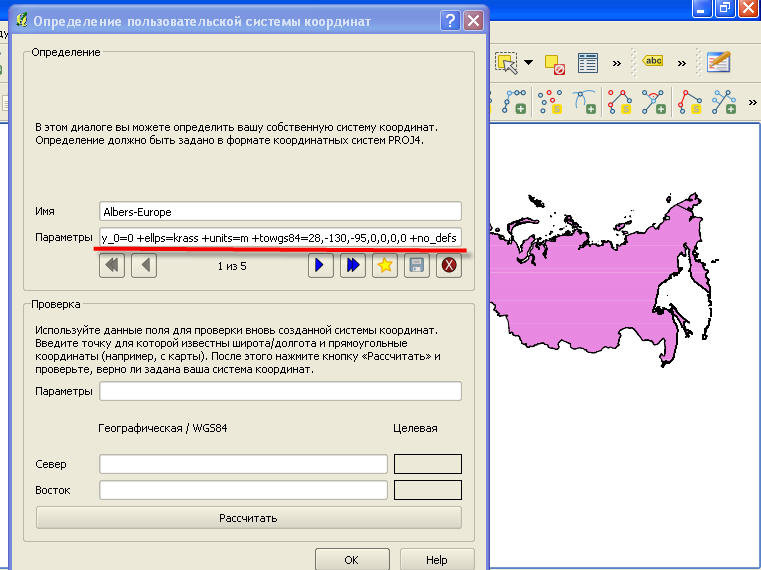

Re: Странно как то открывается проект России shape (ЧУКОТКА)
Поподробнее уже написано: Открыл проект и поменял проекцию на Albers-Siberi через "Установки --> Ввод системы координат".
Вам amuriy ссылку дал. Там данные проекции есть... Скопируйте параметы из статьи, вставте в соответствующую строку и придумайте название. Сохраните проекцию и она появится в Пользовательских проекциях...(на картинке я вводил Альберта Европа, а Вам Albers-Siberiа нужна )
Если Вы про
Если Вы про
, то я даже не знаю что это такоекорректный bbox
