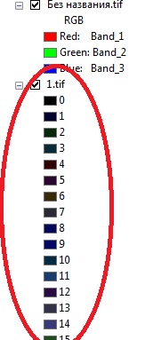

спасибо за помощь.
но мне нужно удалить сами данные о цвете.
В ERDAS открываем растр и заходим меню Raster -> Attributes...
attribute table.jpg (123.24 КБ) 12229 просмотров

Если я правильно понимаю, то из растра нельзя просто взять и вырезать пиксели, в результате даже вырезанным значениям растра надо присваивать NoData (отсутствие значения) этого требует структура растрового файла. Возможно я не прав.

Нашел наиболее подходящий способ. Сделал это с помощью RECODE инструмента в ERDAS. похожий инструмент есть и в ARCGIS, называется RECLASSIFY.
