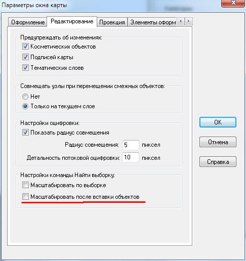

Забыл как, а может и не знал/невозможно: нужно убрать масштабирование окна карты к вставляемым объектам. Сейчас в одном сеансе есть несколько карт, если вставляю в одной из них объект, экстент окна устанавливается по этому объекту. Но и в других окнах экстент слетает при этом.
Как же изменить эту особенность, чтобы при копировании/вставке объектов с окнами ничего не происходило.

Вроде здесь надо снять галку.
- snap0238.jpg (41.92 КБ) 7141 просмотр

вот, и я помню что было, только в 8.5 билд 32 нет нигде...

Re: Отключить масштабирование к вставляемым объектам
Специально поставил 8.5 - там этого нет!
В 8.5 это обязательный элемент. В версии 10.0 и старше - фича (может быть отключена или включена, по желанию). В версии 8.5 такое выключить невозможно.
