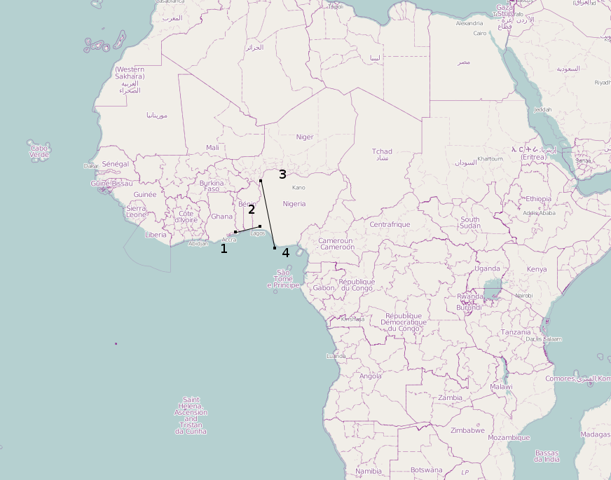

Доброго всем дня! Пытаюсь собрать связку PostGIS-Mapnik-Openlayers с использованием EPSG900913. Все выглядит, конечно просто, да и в Сети инструкций хватает, но все таки есть проблема. Кто знает, подскажите.
Проблема: при совмещении в OpenLayers двух слоев(OSM и моего TMS) не совпадают проекции, хотя вроде все в меркаторе. Точка 2, к примеру должна соответствовать Москве.
А теперь по порядку:
Рисую значит я карту из двух слоев:

В таблице точек:
# SELECT id,ST_SRID(point_geom),ST_X(point_geom),ST_Y(point_geom) from geoip_point;
 id | st_srid |       st_x       |       st_y
  1 |  900913 | 4187349.50310973 | 7509243.22427264
  2 |  900913 | 768104.497089842 | 6659715.59821099
  3 |  900913 | 6172897.64298635 | 4490855.01380304
  4 |  900913 | 4289607.52212616 | 13864590.0782239
(4 rows)
Отсюда мое негодование: все данные в 900913, а при совмещении-ошибка.
Заранее спасибо за ответы.
awonderv
Сообщения: 15
Зарегистрирован: 26 сен 2011, 15:51
Re: Проекции
Сообщение awonderv »
Похоже ни у кого нет предположений.. Попробовал действовать как в этой теме: viewtopic.php?f=19&t=7501&p=42565&hilit=mapnik#p42565 но безрезультатно.
awonderv
Сообщения: 15
Re: Проекции
Спасибо за ответы) косяк был в tms сервисе. Заменил его на WMS и все заработало отлично
