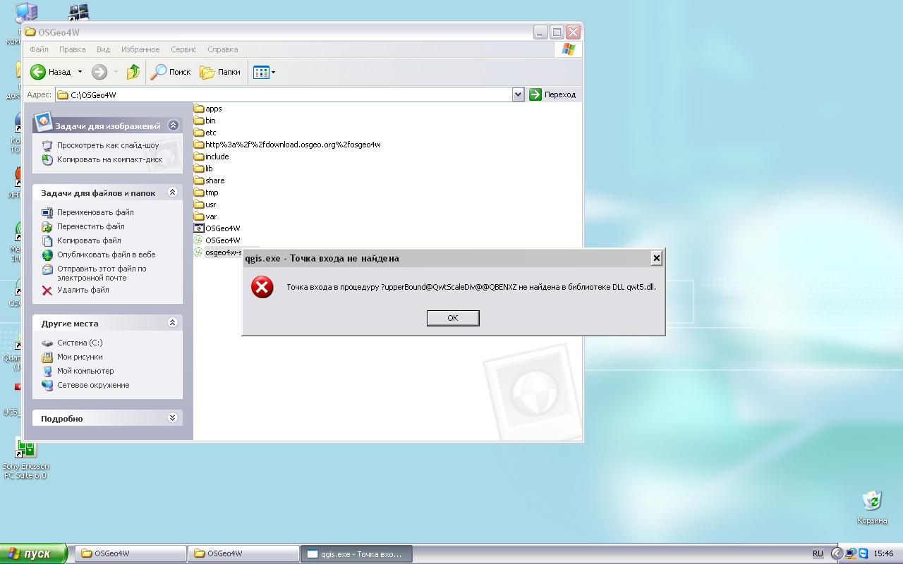

Ошибка при установке на XP 32
Сообщение kryl »
После установки(прошла без ошибок),не запускается (код ошибки на скриншоте) как 1.6 так и 1.7. Имя пользователя латиницей без пробелов. Установка в С:OSGEO4W

тикет то вот http://trac.osgeo.org/qgis/ticket/3368
но что делать то ?
Удалить все QT из system32?
kryl
Сообщения: 324
Зарегистрирован: 14 фев 2010, 20:42
Re: Ошибка при установке на XP 32
Сообщение kryl »
И действительно удаление всего на что он ругается из system32 помогает
