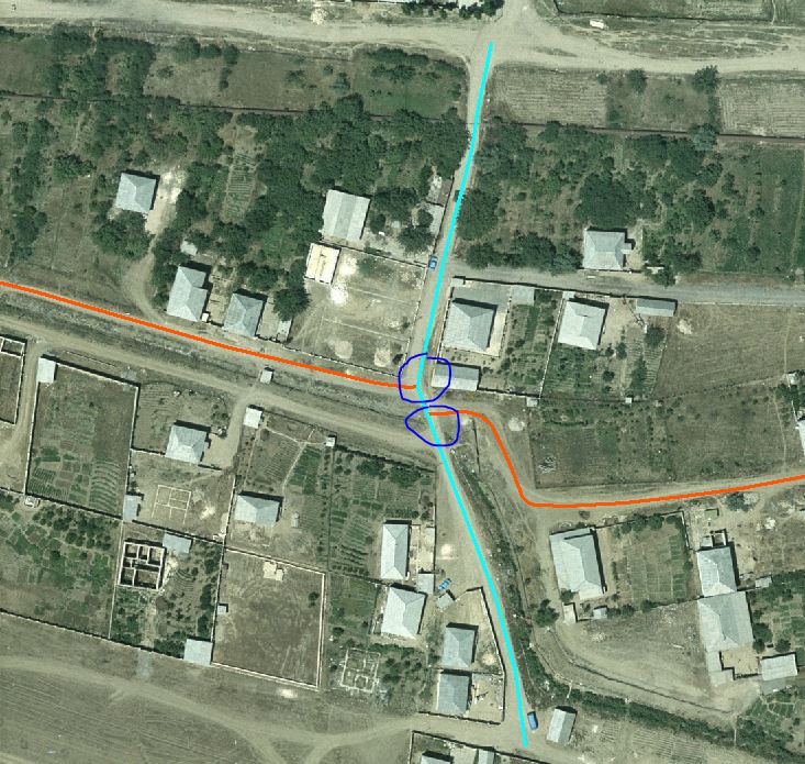

Прикрепляю файл в ArcMape при помоши Split Tool разрезал.
Но мне надо это сделать в Mapinfo.
- 1 снимок голубого цвета это выбранная линия для разрезания, круги это те места для
разрезки. - Capture.JPG (141.87 КБ) 17506 просмотров

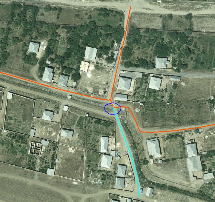

- 2 снимок после разрезания
- Capture1.JPG (136.51 КБ) 17506 просмотров

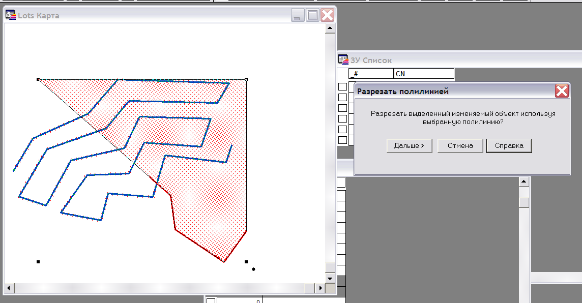

Условия:
Делимый объект (А) - линия, полилиния, область.
Объект делитель (Б) - линия, полилиния.
Объект Б должен пересекать объект А (или иметь с ним контакт в одном из узлов)
Процедура:
Выделить объект А и сделать его изменяемым (Объекты/Выбрать изменяемый объект).
Выделить объект Б.
Выбрать меню Объекты/Разрезать полилинией...

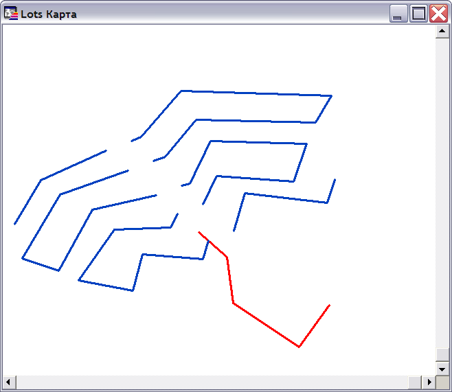

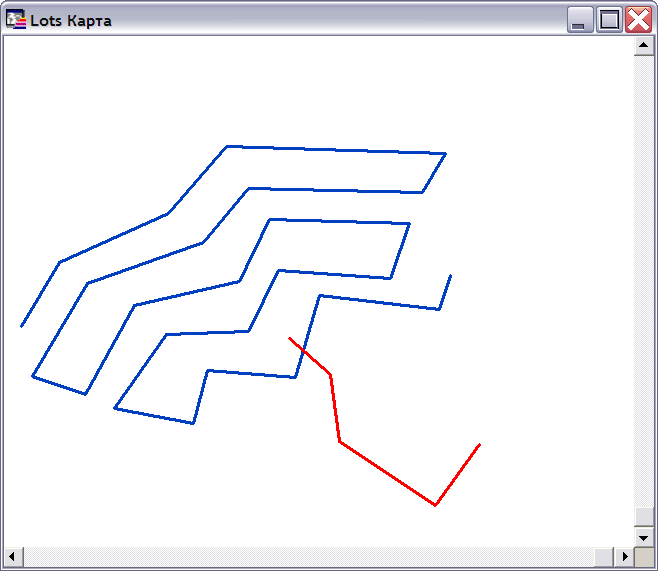

Проблемы:
Возникают если объект А имеет сложную форму, в силу того что фактическим делителем является область построенная на базе объекта Б.
На рисунке показаны возможные проблемы:
Синий цвет - объект А.
Красный цвет - объект Б.
На последнем рисунке правая полилиния для наглядности сдвинута.

- mb00758.png (7.03 КБ) 17480 просмотров
- mb00759.png (16.48 КБ) 17480 просмотров
- mb00760.png (7.06 КБ) 17480 просмотров
