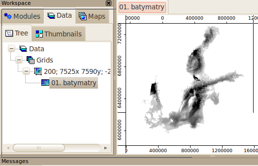

1. Конвертируем Arc/Info Binary Grid в геотифф:
gdal_translate batymatry/ batymatry.tif
2. В SAGA: в модулях "Import/Export - GDAL/OGR --> GDAL: Import Raster", импортируем геотифф. Получаем:

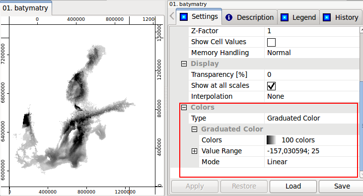

Как теперь эту батиметрию корректно раскрасить? Всё ч/б, где задать цветовую карту не нашёл.
Re: Загрузка грида в SAGA
Сообщение Александр Мурый »
В левом окне на вкладке "Data" выбираем нужный грид, переходим в правое окно на вкладку "Setiings", там снизу "Colors". Выставляем цвета по вкусу.
