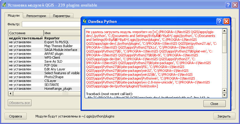

Здравствуйте.
Долго и нудно не обновлял QGIS и был доволен... Решился и сегодня обновил с сайта NextGis. (предыдущая была оттуда же) Версия 1.8.. Теперь у меня все дополнительные модули стали не рабочими(reporter, table manager, sextante и пара других). Досадно, что никаких проблем при установке всех их впервый раз небыло.(или я себя уже убедил в этом :D ). Навсякий случай представляю картинку. Думал проблема в кириллице , но папка для установки вроде не изменилась.
Статью про установку читал, прежде чем сюда ныть вроде изучил вопрос....

Если предыдущая оттуда же, то была 1.9.0, а сейчас вышла 1.8.0 (как не странно, но это так), у меня тоже много модулей при этом написало, что версия должна быть более новая (я их заранее сохранил, а потом перенес в новую программу в нужное место), пришлось их удалять, но при повторной установки уже из сети установлись 80-90%, которые писали - неисправно... и работают вроде бы, но есть и такие, которые не устанавливаются...

Вернулся на раннюю версию. Все-таки у меня и старая версия была 1.8. - (NextGIS-QGIS-3874b10-10.05.2012) вроде модули установились обратно(часть как будто и не удалял, а часть заново установились).

По поводу вопросов, извините, но опять пошел поток веток и ответвлений, очень сложно понять на что же отвечать и совершенно нет возможности вникать в них все. Напоминаю, что если вы хотите получить ответ на конкретный вопрос, стоит говорить только о нем. Ну и 1 вопрос - 1 тема.
По поводу вопроса в первой записи. Не хватает текста полного ответа Python с ошибкой, на картинке он обрезан. Чтобы его приложить достаточно щелкнуть в окне ошибки питона ПК мыши, скопировать и вставить сюда.

Максим спасибо, но вопрос (из первого сообщения) пока закрыт. Поработаю еще в старой версии.
