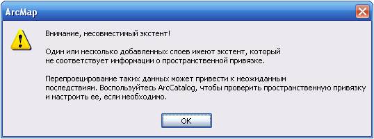

По глупости столкнулась с ситуацией, что сделала несколько слоев в разных координатах ArcGis 10 (ArcMap).. Слой 1 в системе координат PULKOVO, слой 2 GCS_Sphere. Добавляю на карту сперва слой с Пулково, потом с GCS выполняю преобразование, все отлично совпадает. Но у слоя ведь все равно другая система.. Меняла в аркаталоге с GCS на Пулково, при добавлении к карте (где все в Пулково) выдает ошибку (ниже картинка) и отфутболивает слой далеко-далеко
Вопрос: можно ли изменить систему координат на Пулково, чтобы она оставалась на месте или только заново перерисовать? И если я просто преобразовываю, то с какими потом трудностями столкнусь?
- ошибка1.jpg (22.03 КБ) 7921 просмотр

Как вы это делали?Mariya_N писал(а): Меняла в аркаталоге с GCS на Пулково
Пробовали вот это ArcToolbox->DataManagment tools->Projections and transformations->Feature->Project (Batch Project)?

Пробовала через свойства...импортировала из другого файла (как учили(((( )
по вашему методу получилось! Спасибо огромное!!!!
