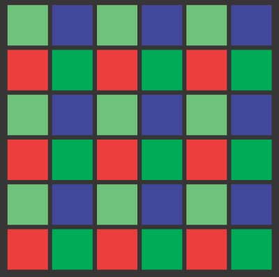

Да маленькое отступление, нашел такую информацию по принципу работы фотокамеры:
Прежде чем переходить к описанию этого технологического процесса, необходимо напомнить о том, что в подавляющем большинстве современных цифровых фотоаппаратов каждый пиксел светочувствительного сенсора может воспринимать яркостный сигнал лишь по одному из трех цветовых каналов (красному, зеленому или синему) — в зависимости от цвета фильтра, находящегося над данным элементом1. Светофильтры располагаются по так называемой байеровской схеме, структура которой построена с учетом особенностей зрительного восприятия человека
Рис. 1. Наиболее распространенная схема расположения светофильтров в светочувствительных сенсорах современных цифровых фотокамер
Основные стадии преобразования изображения на пути от объектива камеры до светочувствительного сенсора показаны на рис. 2. Как можно видеть, светочувствительный сенсор камеры фиксирует монохромное изображение: каждый его пиксел имеет лишь одну координату (яркости). Запечатленный сенсором камеры образ кадра (на рис. 2 справа) является неким полуфабрикатом, на основе которого формируется полноцветное изображение. Подобное преобразование (demosaic) представляет собой довольно сложную процедуру: используя замысловатые алгоритмы интерполяции величин яркости большого количества соседних пикселов, процессор камеры рассчитывает значения координат недостающих цветовых каналов для каждого пиксела изображения.
Рис. 2. Проецируемое объективом цифровой камеры исходное изображение (слева) проходит через мозаичную систему светофильтров (результат — в центре) и в виде монохромного образа (справа) фиксируется светочувствительным сенсором
Источник
Получается RAW в фотокамерах дает ложь потому что снимает только одно значения для пиксела как здесь пишут "координаты (яркости)".
Но в этой же статье упоминается о некой фирме Foveon которая фиксирует все три значения для каждого пиксела.
Вот принцип ее работы:
Ну и картинка которая показывает полное отличия байеровской системы и системы используемой в Foveon
Так вот теперь правильно ли я понимаю что при идеальных условиях ( не существует атмосфера и т.д.), спектральные характеристики снимков снятым спутником и фоткой сделанной камерой с сенсором Foveon будут одинаковыми?

- Сообщения: 3321
Re: разница между фотокамерой в RAW и спутниковым сканером
paradox, чем вам не угодила байеровская мозаика и в чем "ложь"?
Если бы не существовало дифракции, дисперсии света и прочих эффектов в оптике, а разрешение оптики многократно превышало бы разрешение сенсора, то действительно - изображение в разных спектральных каналах, снятых фотоаппаратом с байеровским расположением пикселей, могло бы существенно различаться, т.к. изображение минимальной детали сцены могло бы целиком уместиться в пиксель одного канала, но не попасть в соседние. Это приводило бы, например, к сильному цветному муару при съемке регулярных структур. Но на практике же соотношение диаметра пятна размытия (отклонения от идеального фокуса) и размеров пикселей сенсора таково, что этого не происходит. Достигается это, кроме всего прочего, использованием в матрицах фотоаппаратов размывающего (antialiasing) фильтра.
Замечу, что сенсоры спутников тоже не идеальны - там съемка в разных каналах вообще разнесена во времени, от чего происходят цветные артефакты от ярких отражений (оцинкованные крыши), цветные "призраки" самолетов и тому подобное.
Матрицы foveon, к слову, тоже не идеальны - смещение каналов там, конечно, отсутствует, но вот отклик каналов, мягко говоря, оказался слабо детерминирован. То есть проблема пространственного несовпадения каналов там отсутствует, за то спектральная характеристика похожа на чёрт знает что.
Хотите идеальную камеру? Смойте цветные микрофильтры (или закажите эту операцию в одной из иностранных фирм, которые этим занимаются), снабдите камеру устройством смены светофильтров на объективе (можно позаимствовать готовое из небольшого сценического прожектора, и получите систему, которая будет щелкать три канала за пару секунд.
P.S.: Если возможно, постарайтесь не цитировать километровые тезисы с картинками из каких-то источников - раз вы хотите услышать мнение знающих людей, не логично ли предположить, что они в курсе того, что вы цитируете? По возможности, излагайте свои собственные мысли и вопросы, а то они в куче цитат теряются.

Вы еще забыли вариант с оптической трапецией и разложением светового потока на 3 составляющих, с последующим экспонированием на отдельных матрицах. Типа такого
А еще матрицы на спутнике работают в режиме ВЗН.
