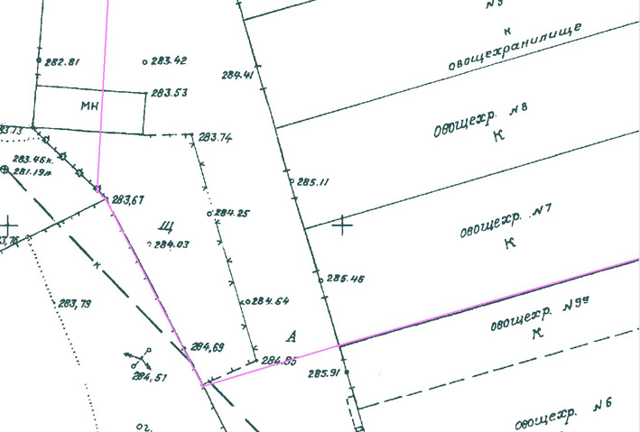

г. Екатеринбург. Имеются файлы растров масштаба 1:500 (250 на 250 м в реальности, 50 на 50 на бумаге, 200-300 dpi, ), система координат местная "план-схема", (имеются параметры перехода с точностью до 0,02 м через аффинное преобразование в СК 63).
С 01.01.2012 в связи с переходом Росреестра в единую систему координат МСК 66 (для свердловской области), возникла необходимость корректно перевести растры в новую систему координат. Простой пересчет 4-х угловых точек не дает перевод растра, т.к. от исходно появился поворот, смещение и масштабирование.
вот пример - соотношение границ участка и растра до пересчета:

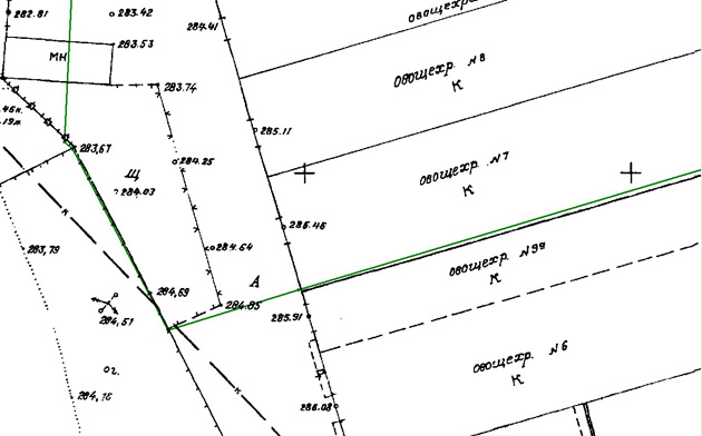

тоже самое после пересчета:

Аналогичную задачу решал следующей последовательностью действий:
1. Группы растровых файлов с привязкой в план-схеме преобразовывал в проекцию МСК используя утилиту TransCoor http://mapbasic.ru/transcoor. Растры остаются неизменными, а TAB файлы создаются новые, в МСК;
2. Импортировал растры в Панораму с использованием файлов привязки MapInfo (TAB в МСК). Панорама при импорте преобразовывает растры по методу наименьших квадратов;
3. В Панораме загружал все преобразованные растры, потом делал математическую основу в новой МСК и по рамкам новых номенклатурных листов экспортировал растры листами из Панорамы в формат MapInfo.

Как вариант - в файле prj прописываете параметры для МСК и для МСК-66 (она явно на базе СК-63). В файлах привязки TAB меняете "план-схема" на параметры прописанной в PRJ вашей МСК, далее можно изменить парметры системы координат карты на МСК-66 и работать фактически с неизмененными данными, но уже в МСК-66...
