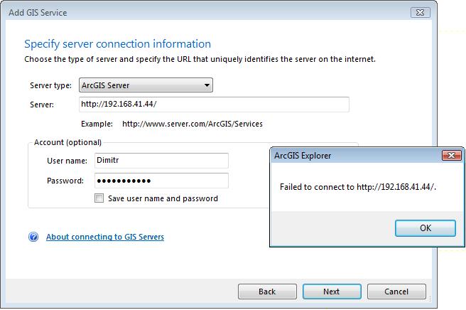

Добрый день!При начальном изучении Arc Gis Explorer desktop, возник вопрос, возможна ли работа с данными, расположенными на локальном сервере? Пытался добиться этого с помощью функции Add content- gis services, где вбивал имя сервера (например http://192/168.144.18/) ,юзер нэйм и пассворд,но при подключение выскакивала ошибка Failed to connect. В чем я не прав,при решении данной проблемы?

скриншот окна создания подключения в студию

Пожайлуста,прилогаю скриншот.Единственное,что усложняет-базы геоданных находятся в sql на этом сервере.

Re: Локальный сервер при работе в ArcGis Explorer desctop
под строкой где вводили адрес есть пример как надо писать. вместо server.com используйте 192.168.41.44
UPD: применимо только если установлен ArcGIS Server на 192.168.41.44

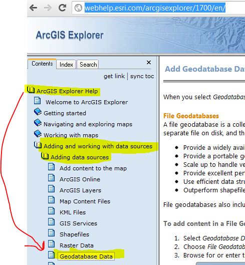

прошу прощения... не о том речь вели..возможна ли работа с данными, расположенными на локальном сервере?
все что я писал выше имело отношение к ГИС-сервисам на локальном сервере. и окно это нужно для подключения к ним, а не к данным.
у вас есть сервер БД SQL в локальной сети?
тогда читайте тут:
